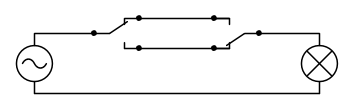

Salve, ho un interruttore al bagno che mi aziona un punto luce, ne vorrei mettere un altro più in basso ma deviatore e sostituire quello sopra anche con un deviatore... potreste dirmi come collegare il tutto ? So come collegare un deviatore ma in questo caso non arrivo ad una soluzione.

Ciao, lo schema è il seguente:

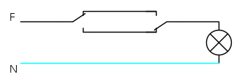

Foto UtenteMavKtr mi permetto di fare una piccola modifica al tuo schema

Messaggioda Foto UtenteMavKtr » 5 apr 2013, 20:32
Hai ragione... così è più chiaro, onde evitare fraintendimenti che possono costare caro con 230V! :ok:

All'attuale interruttore sono collegati due fili, uno è (dovrebbe essere) la fase diretta (ovvero sempre in tensione anche a lampade spente), l'altro è il filo interrotto che va alla lampada.
La fase diretta devi prolungarla eseguendo una giunzione con morsetto isolante (sarebbe meglio ripassare per intero il filo, ma vabbè) e portarla "in basso" dove ti serve il secondo deviatore.
Insieme a questo spezzone di filo, mi raccomando le sezioni!, devi infilare nel tubo altri due spezzoni di filo che collegherai in maniera analoga tra i due deviatori.
Sul deviatore che prenderà il posto dell'attuale interruttore, colleghi al morsetto rimasto libero, il filo che interrompeva il circuito verso la lampada.
Hai finito.
Se vuoi farlo da te, mi raccomando di prestare attenzione e di lavorare sempre con interruttore generale dell'impianto aperto (fuori tensione).
