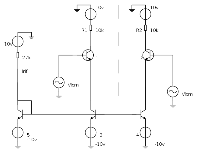

Salve forum,
scusate se abuso sempre della vostra pazienza,ma ho un dubbio che da un paio di giorni mi perplime..
Sto facendo un esercizio con un classico amplificatore differenziale a BJT polarizzato con uno specchio multiplo a BJT,dovendo calcolare il guadagno di modo comune e di modo differenziale,di solito sono abiutato a utilizzare la tecnica di simmetrizzazione per poter calcolare così i due guadagni..single-ended..il problema che mi non mi da pace è il seguente:
a)lo specchio multiplo a BJT sotto,che volendo potrei vederlo
a1)come un generatore di corrente ideale?
a2)come un generatore di corrente reale?
a3)come una resistenza infinita?Questo perché(ho dimenticato di dirvi che i BJT sotto l'amplificatore sono disposti in configurazione CE e quindi lA resistenza che vede lo specchio è la Rout vista dal collettore del BJT sotto l'amplificatore ed è infinita in quanto è pari a r0(1+gm bla bla bla..))
quali tra le tre opzioni è corretta concettualmente...inoltre
b)a me i tre ragionamenti sembrano uguali... se è vera a1) allora siccome l'esercizio mi richiede il guadagno differenziale..alle variazioni quel generatore è un'aperto..se è vera a2) alle variazioni vedo una resistenza infinia propria di un generatore reale,praticamente ritorno al caso a1), se è vera a3)rientro sempre ei primi due casi)...
Secondo voi per come mi è posto l'esercizio i tre ragionamenti sono identici?Come devo simmetrizzare quel generatore di corrente sotto l'maplificatore differenziale?
Spero di essere stato chiaro... #-o #-o #-o #-o #-o

[4] Re: amplificatore differenziale con specchio multiplo
Messaggioda Foto UtenteIsidoroKZ » 5 apr 2013, 16:15
Metti a posto lo schema che quello non mi pare un differenziale :-)
Dei transistori viene detto che modello usare oppure viene data ad esempio la r_0 oppure e` indicata la tensione di Early?
[5] Re: amplificatore differenziale con specchio multiplo
Messaggioda Foto Utenteelectrosasa » 11 apr 2013, 13:09
Ecco il circuito,ad essere sincero l'esercizio è puramente concettuale,non presente valori numerici.
Ho un'altra domanda,se io volessi calcolare l'intervallo di escursione del segnale di modo comune cosa mi consigli di fare,quello che mi manda in confusione è sempre quello specchio multiplo sotto..
grazie scusa per i disturbo :D :D :D

[6] Re: amplificatore differenziale con specchio multiplo
Messaggioda Foto UtenteIsidoroKZ » 11 apr 2013, 17:56
Da dove arrivano quegli esercizi?
C'e` qualcosa di sommamente sbagliato, in quello schema. Quello non e` un differenziale (a meno che FORSE non si riferisca a un pezzo di analisi del modo comune, ma non mi sembra ragionevole) e il generatore che hai messo non e` un generatore di modo comune.
Da dove arrivano gli esercizi? Libro, autore? O magari una foto dello schema perche' non riesco proprio a capire che logica ci possa essere sotto.

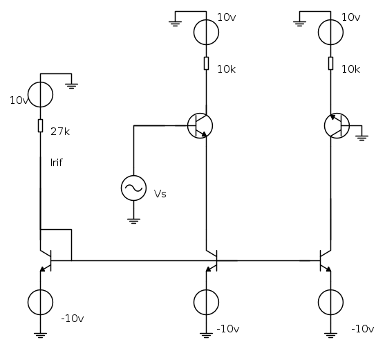

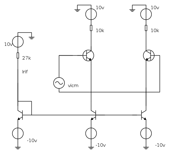

[7] Re: amplificatore differenziale con specchio multiplo
Messaggioda Foto Utenteelectrosasa » 11 apr 2013, 19:15
Come calcolo la vicmax e min.?
1)Per la vicmax basta imporre vbc1<0 per assicurare l'attiva diretta.
2)Per la vicmin? A quanto ho capito devo assicrarmi che Q1 non vadi in interdizione..per fare questo devo ragionare sullo specchio multiplo sotto
E ora mi blocco!!!Cioè come devo ragionare?

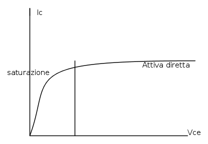

Su alcuni appunti c'è un suggerimento che non comprendo a fondo,dice che per il calcolo della vicmin devo
assicurarmi che lo specchio multiplo funzioni in attiva diretta altrimenti rischio l'interdizione del bjt1..
#-o #-o
ammetto la mia infinita ignoranza...e dimenticanza..ma davvero non capisco perché se lo specchio multiplo funziona in saturazione il bjt1 rischia di spegnersi--- ?%
ho pensato al seguente ragionamento:
se vedo le caratteristiche di uscita di un BJT per intenderci Ic-VCE,(trascurando effetto early ad esempio,la vce è sulle ascisse,in attiva diretta la corrente di collettore ic4 è "costante "e tutto dobrebbe funzionare non rischiando interdizione(in quanto se ic4 è costante anche ic2 lo è e vbc2 si mantiene>0 evitando una possibile interdizione,ma se lavorassi in regione di saturazione non ho più ic costante ma una ic che aumenta in modo lineare con la vcemin .In che modo rischio l'interdizione per il bjt1?
SPERO DI ESSERE STATO CHIARO :cry:
