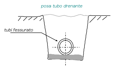

Spero di non turbare troppo la festosità, ma quello che vedete nella foto è a tutti gli effetti un tubo drenante.
Un mio cliente POLIECO li produce a Brescia, ed il comune dove risiedo , insieme a tanti altri comuni, usano questo stratagemma per ridurre l'eccesso e la stagnazione di acqua piovana nel terreno e convogliarla alla falda.
Questo specie nelle aiuole a bordo strada, dove la modesta quantità di terreno unitamente alla barriera di cemento e asfalto che le circonda, le farebbe diventare delle piscine dopo diverse ore di pioggia, per finire poi a riversare fango sui marciapiedi o sul manto stradale.
La parte affiorante, è per così dire la testa del tubo , lasciata aperta come presa d'aria per facilitare il normale deflusso di acqua al suo interno senza che si venga a creare una depressione.
La parte terminale del tubo, viene condotto solitamente nel pozzo delle acqua bianche e piovane.
Solitamente i tombini stradali.
Dimenticavo la parte interrata di tubo è costellata di piccoli fori da 1 mm circa, o inferiori, attraverso cui penetra l'acqua.

mazekika ha scritto:quello che vedete nella foto è a tutti gli effetti un tubo drenante.
premetto che non sono un esperto, ma la cosa mi ha incuriosito, e mi è parso di capire che la posa di un tubo drenato preforato sia del tipo:
... o no?... :-k

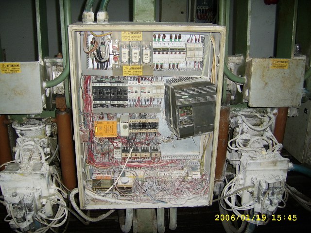

[329] Re: Ambratheryou
Messaggioda Foto Utenteattilio » 1 mag 2013, 10:47

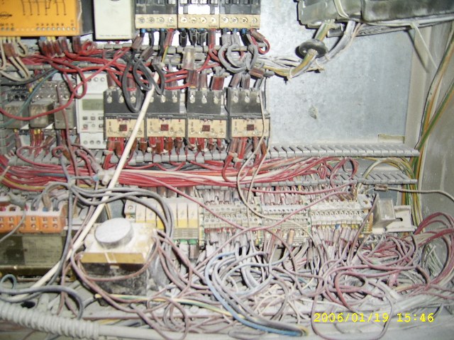

Alla luce del bel quadro di prima, un altro esempio di perfezionismo, ovviamente tutto rigorosamente... marciante (...nel senso che tende a marcire! :mrgreen: ).
L' appeso.JPG (147.47 KiB) Osservato 7539 volte
La discussione si è fatta lunga e non ricordo se l'avevo già proposto a suo tempo.
PS: il Micromaster, dopo qualche tempo è passato a miglior vita... chissà perché :-k
ed è subito sera

Messaggioda Foto UtenteMattew84 » 1 mag 2013, 10:53
Foto Utenteattilio la porta del quadro dovè? spero sia stata smontata per lavori di manutenzione. :?:
