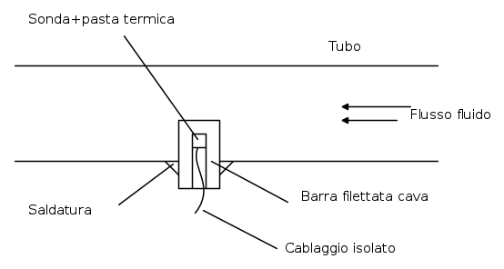

L'idea di attilio è fattibile se il tubo è in metallo, io una volta avevo fatto una cosa piuttosto spartana ma funzionale.
Avevo forato il tubo e filettato da 8 mm su cui avevo avvitato una vite di ottone precedentemente scavata tramite tornio (ma puoi fare anche con un buon trapano a colonna e una fresa).
All'interno del foro della vite avevo inserito un LM35 (con pasta termica); la barra filettata fu poi saldata al tubo a fiamma con castoling a bassa temperatura per evitare deformazioni.
Se ciò è comlicato posso farti un esempio con uno schizzo in fidocad.
Penso che per il range di temperatura, puoi vedere se esiste qualche sonda già bella pronta (magari amplificata).
Le fornisci l'alimentazione, il riferimento e hai quasi fatto....
Foto Utentebelva87

[8] Re: come effettuare correttamente misura di temperatura
Messaggioda Foto Utentebelva87 » 8 mag 2013, 23:09
Questa è la rappresentazione di principio di quanto detto sopra.
Spero sia più chiaro ora.
Io non avevo coibentato niente, mi sono ispirato alla soluzione adottata in meccanica per i termostati dei motori che sono montati in quel modo (ovviamente tutto fatto su misura e apposta) nelle testate.
Avevo chiuso con della gomma liquida la parte aperta della cava ricavata nella barra filettata per evitare che la sonda uscisse, nonostante fosse leggermente inscastrata.
Questa soluzione comunque è fattibile solo se puoi permettere un corpo estraneo all'interno della condotta e se la rigidità meccanica della stessa ne permette le lavorazioni.
Non so se esistono sonde già pronte da poter applicare facilmente ed esternamente al tubo.. sorry.
