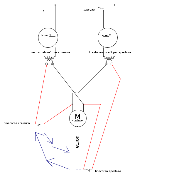

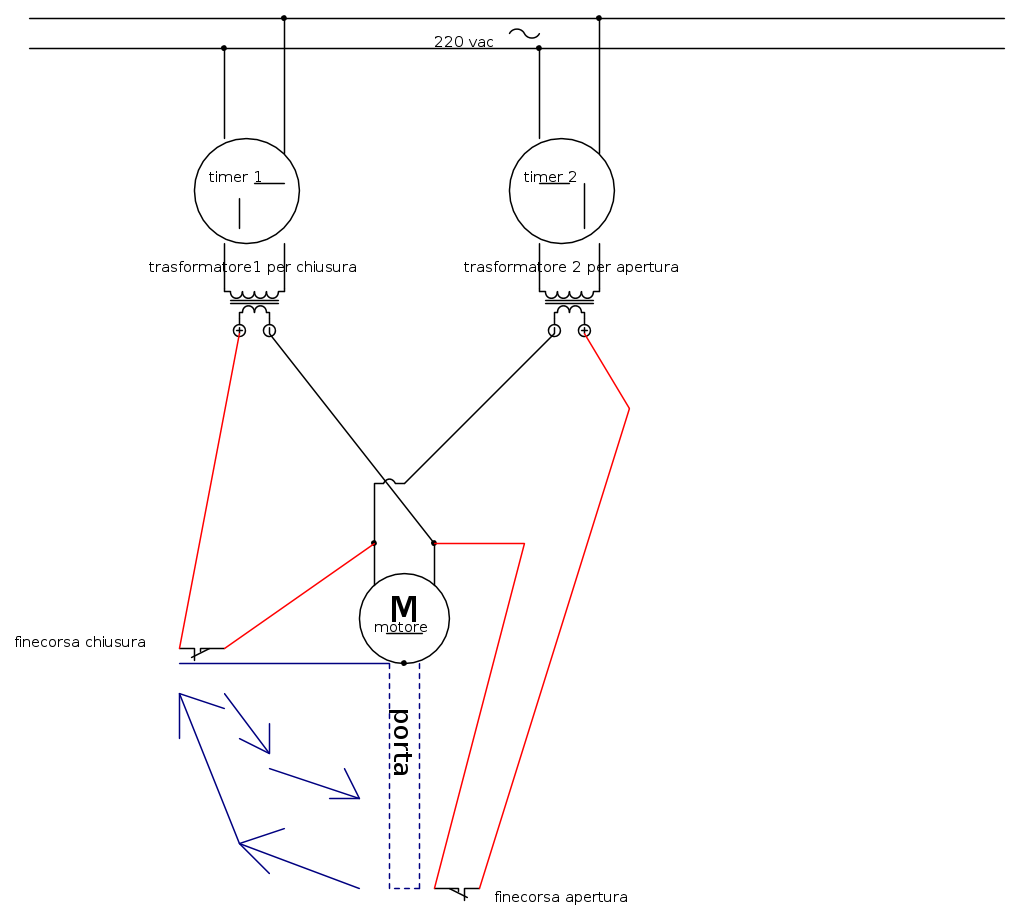

io ho messo in pratica il circuito in allegato..
Praticamente il motorino 12vcc (motorino tergicristalli) è collegato a un asta che gira e arrotola o srotola una cordicina collegata a una porta , la porta a sua volta è collegata a un'altra corda che ha un peso,quindi la porta è normalmente aperta. il disegno non mostra realmente come la porta possa muoversi però non sapevo come disegnarla ,troppe linee sarebbero venute fuori.
gli interruttori timer o orologi o come diavolo si chiamano ancora non ho capito, sono regolabili con intervalli di 15 minuti alzando o abbassando delle "levette",
il timer 1 ha una levetta attivata (cioè che da corrente) alle 8.00
il timer 2 ha le levette attive dalle 21.00 alle 07.00 in quanto sono collegate anche delle luci per fuori che devono stare accese appunto in quell'orario, tanto alle 9 il trasformatore 2 dà corrente al motore ma poi dopo 30 secondi il finecorsa di chiusura interrompe la corrente.
Ora,il mio dubbio, come vedete dal disegno ,quando l'alimentatore 1 è acceso la corrente va anche nell'alimentatore 2 ed ho paura che a lungo andare possa rovinarsi, logicamente anche viceversa cioè l'alimentatore 2 con l'1.
Spero che adesso sia stato un po piu chiaro.
Qui la domanda posta all'inizio , cosa posso metterci per far si che la corrente passi solo in un verso?
Diodi immagino, solo che come vanno scelti?

Messaggioda Foto UtenteIsidoroKZ » 13 mag 2013, 10:31
Non mi pare che usando solo dei diodi si possa fare. Una soluzione e` quella di usare un solo alimentatore e due rele`.
Dagli orologi esce la tensione di rete a 230V?

Messaggioda Foto UtenteCandy » 13 mag 2013, 11:03
La soluzione schematizzata in [17] è sicuramente semplice e realizzabile con componenti da brico. Certamente più cara di altre più povere di componentistica, ma allo stesso tempo anche facile configurare.
Ad esempio, l'uso di due orologi diversi potrebbe essere sostituito da qualcosa di programmabile, mentre la commutazione di polarità di potrebbe fare con dei relè.
Però piacerebbe avere qualche informazione in più:
1) I due orologi alimentano gli alimentatori solo per breve periodo? (Immagino i 15 minuti tipici di questi dispositivi).
2) Potrebbe andare bene l'uso di un solo orologio dove per metà tempo si da il consenso ad una direzione e, per la restante metà alla direzione opposta?
3) Quali sono le potenze in gioco: tensione? Corrente? Resistenza degli avvolgimenti motore?
Se proprio insisti nel mantenere quella configurazione, piuttosto che diodi LED potresti pensare a diodi schottky. Se ormai tutto è montato, però, più semplicemente, ogni alimentatore potrebbe attivare un relè che interblocca ed isola l'alimentatore opposto.

Messaggioda Foto UtenteIsidoroKZ » 13 mag 2013, 11:27
Secondo me non funziona perche' le due cose disegnate come trasformatori all'uscita degli orologi sono in realta` degli alimentatori, e anche mettendo dei diodi quando un alimentatore viene acceso l'altro riceve tensione a rovescio sull'uscita e i suoi condensatori e diodi non sono per nulla contenti.
