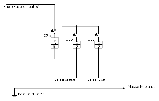

Messaggioda Foto UtenteElettrico91 » 15 mag 2013, 14:37
Tenendo presente che il neutro a parte che negli interruttori e nelle prese, non va da nessuna parte, mi dite che sistema è quello abbozzato? E soprattutto protegge dai contatti diretti e indiretti? Se è errato, potreste corregerlo facendomi capire dove sbaglio? Gentilissimi, grazie.

Messaggioda Foto Utentelillo » 15 mag 2013, 15:40
Elettrico91 ha scritto:l neutro a parte che negli interruttori e nelle prese, non va da nessuna parte
non capisco in quale altro posto dovrebbe andare :-)
magari nello schema postato ci sarebbe da chiederci da dove viene, e verificare il suo stato da li.
se non dico cappiolate dovrebbe venire da un trasformatore, presumibilmente trifase.
quindi bisognerebbe capire in che modo è atterrato il centro stella di questo trasformatore.
se ti riferisci al sistema di distribuzione pubblica, in Italia è in TT.

[9] Re: Messa a terra TT e IT
Messaggioda Foto UtenteElettrico91 » 15 mag 2013, 18:36
E scusa, allora che vuole dire questa definizione del sistema TT che è scritta in un manuale ABB:
Neutro collegato direttamente a terra, masse dell'impianto collegate ad un impianto locale di terra elettricamente indipendente da quello del sistema.
"Neutro collegato direttamente a terra" cosa vuol dire?
68 1 2 8
Messaggi: 242
Iscritto il: 22 apr 2013, 18:02
[10] Re: Messa a terra TT e IT
Messaggioda Foto UtenteMattew84 » 15 mag 2013, 18:42
Significa che in cabina MT/BT il neutro esce dal trafo e viene connesso ai dispersori di terra.
