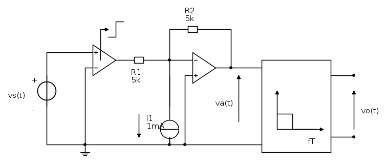

Ciao a tutti!
Sto proseguendo con i miei studi di elettronica e ho trovato un altro esercizio che non riesco a risolvere.
"Dato il seguente circuito, si consideri v_s(t)=V_{SM}\sin(2 \Pi f_1t) con V_{SM}=1V e f_1=4kHz e per il comparatore si assuma V_{OH}=5V e V_{OL}=-5V. La tensione v_a(t) in uscita dall'amplificatore viene filtrata dal un filtro passa basso ideale con f_t=25kHz. Il numero N di righe che costituiscono lo spettro del segnale v_o(t) in uscita dal filtro risulta:"

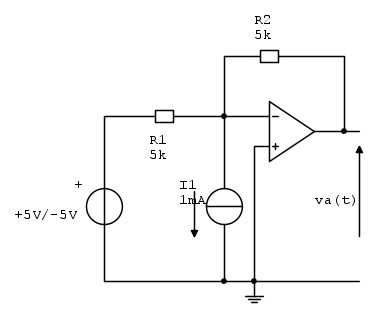

Io vedo che ho un amplificatore di tipo invertente, ed un amplificatore comparatore senza retroazione.
Quello che non riesco a capire è come calcolare v_a(t) visto che ho anche un generatore di corrente da 1mA
Se riuscite a darmi un suggerimento per risolvere anche questo esercizio :mrgreen:
Grazie mille!
Ciaoo :-)

Io ti consiglierei di considerare di applicare le due possibili tensioni in uscita dal comparatore (+5V e -5V) in ingresso all'amplificatore invertente, e calcolare con la sovrapposizione degli effetti la tensione in uscita per entrambi i casi, accendendo alternativamente il generatore di tensione (che rappresenta l'uscita del comparatore) ed il generatore di corrente. Il tutto applicando il metodo del cortocircuito virtuale.

Prima spengo il generatore di corrente ed ottengo:
V_a=-\frac{R_2}{R_1}V=+5V o -5V
Poi spengo il generatore di tensione e accendo quello di corrente. In questo caso ottengo un convertitore corrente-tensione.
La tensione V_a è quindi uguale a:
V_a=-R_2i=5V perché la corrente è in verso negativo.
Adesso io so che la frequenza del filtro passa basso vale 25kHz però non riesco a capire come applicarlo.

A questo punto io ragionerei sul cumulare l'effetto dei due blocchi prima del filtro: con il comparatore si ottiene un'onda quadra di frequenza 25kHz ed ampiezza 10V, a valor medio nullo (oscilla tra +5V e -5V).
Con l'amplificatore invertente, come hai appena calcolato con la sovrapposizione degli effetti, viene esclusivamente variata la tensione dei due livelli, traslando in pratica tutta l'onda quadra in alto di 5V.
Quindi, in ingresso al filtro passa basso, ti troverai un'onda quadra di frequenza 25kHz ed ampiezza 10V, che però oscilla tra 0V e +10V (valore medio +5V).
A te a questo punto calcolarti la trasformata di Fourier di questo segnale, ed applicare l'effetto del LPF ideale.

Per rispondere correttamente al quesito, sono sufficienti delle conoscenze molto basilari relative alle serie di Fourier. Sappiamo che lo spettro di un'onda quadra contiene tutte e sole le armoniche dispari, cioè contiene la fondamentale più i multipli dispari di tale frequenza. Inoltre la presenza di una componente continua (nel nostro caso il valor medio +5V aggiunto dallo stadio invertente) si presenta come una riga (delta di dirac) posta sull'origine dell'asse delle frequenze: corrisponde cioè al termine \frac{1}{2}a_o da te prima indicato.
Sappiamo quindi che abbiamo un'onda quadra, di frequenza f_1=4kHz e valor medio non nullo, che viene filtrata da un passa basso ideale con frequenza di taglio f_c=25kHz. Lo spettro del segnale (filtrato) in uscita conterrà allora la componente continua \frac{1}{2}a_o, la fondamentale a f_1=4kHz, e le armoniche a f_3=12kHz e f_5=20kHz. Il numero N di righe in uscita dal filtro dovrebbe allora risultare pari a 4. Corrisponde alla soluzione del quesito fornita?
