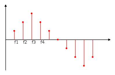

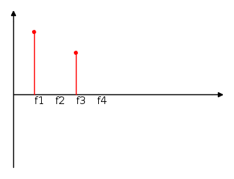

Ciao!
Per l'onda quadra sarà fatto così:
Mentre per un'onda sinusoidale sarà:
Mi mancano le ampiezze, però se non sbaglio dovrebbero essere così i grafici.
La combinazione lineare dei due sarà data da un'unica frequenza :-)

tecfil ha scritto:Mentre per un'onda sinusoidale sarà:
Assolutamente no! Ricontrolla bene, sennò ti do un aiutino io. ;-) Nel frattempo sistema anche lo spettro dell'onda quadra arrivando almeno alla quinta armonica, ed indicando le frequenze reali dell'esempio sull'asse delle ascisse. E magari inserisci anche le grandezze corrette sugli assi, così si capisce di cosa stiamo parlando.
tecfil ha scritto:La combinazione lineare dei due sarà data da un'unica frequenza :-)
Anche questo non è vero; se pensi alla definizione della TF (o della SF, è lo stesso) ci arrivi. L'operatore \int ("integrale", usato nella formula di analisi) è lineare?

Messaggioda Foto UtenteDoeM » 13 lug 2013, 18:24
matteoDL ha scritto:T_1=\frac{1}{f_1}=1\textrm{ms}, T_2=\frac{1}{f_2}=3,\bar{3}\textrm{ms}, periodo della somma T=10\textrm{ms} quindi frequenza f=\frac{1}{T}=100\textrm{Hz}
Non vedo però cosa tu voglia dimostrare in questa maniera, a parte che tutte le componenti armoniche del segnale in ingresso al passa basso stanno a multipli interi (non a tutti, però) della frequenza f=\frac{1}{T}=100\textrm{Hz}. :?:
Comunque, aiuto per Foto Utentetecfil: questo è lo spettro in ampiezza (solo per frequenze positive) del segnale sinusoidale. Aspetto la rifinitura dello spettro dell'onda quadra.

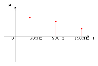

Messaggioda Foto Utentetecfil » 13 lug 2013, 18:51
Ciao!
Allora questo è lo spettro dell'onda quadra. Ho considerato solamente le frequenze dispari, quindi sono partito da quella base
f_1=300Hz
f_3=900Hz
f_5=1500Hz
Purtroppo non riesco a capire cosa risulta dalla combinazione lineare delle due.
Grazie :-)
