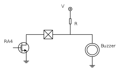

Risolto l'arcano, e verificato il funzionamento del banalissimo circuito, ho proseguito sulle tracce indicate dal "corso" che sto seguendo online, ed ho aggiunto proprio oggi un buzzer non autoscillante al circuito, in modo da poter testare la programmazione con interrupt. Ancora, inizialmente ho imprecato più e più volte per il mancato funzionamento del buzzer (mentre il led tramite interrupt guidati dal timer0 funzionava benissimo), e poi cercando su internet ho trovato che la porta RA4, da me usata per il buzzer, non può mandare output logico alto, ed in effetti cambiando porta al cicalino tutto è andato per il meglio.
Ora, perché la porta RA4 del pic16f877a non può mandare segnale logico alto? Quali altre soffrono di questo problema? Come potevo capirlo dal datasheet (in cui ancora fatico molto ad orientarmi)?

Messaggioda Foto Utenteposta10100 » 30 ago 2013, 22:44
La spiegazione la trovi qui a pagina 41:
Pin RA4 is multiplexed with the Timer0 module clock
input to become the RA4/T0CKI pin. The RA4/T0CKI
pin is a Schmitt Trigger input and an open-drain output
Quando lo usi come output, la porta è open drain, quindi quando la piloti a 0, mette in corto (o quasi) il pin con GND, quando la piloti a 1, semplicemente interrompe il percorso pin-GND.
La figura 4.2 mostra il circuito.
Come vedi, a differenza degli altri pin (figura 4.1) manca il transistor per connettere il pin a VDD.

Infine, per quanto riguarda il PIC16f877A, a completamento di quanto ti ha già detto Foto Utenteposta10100, aggiungo che RA4 è l'unica porta di tipo open-drain, quando impostata come uscita. Se vuoi utilizzare la porta RA4 dovrai impiegare un circuito come questo, che utilizza una resistenza R di pull-up:
