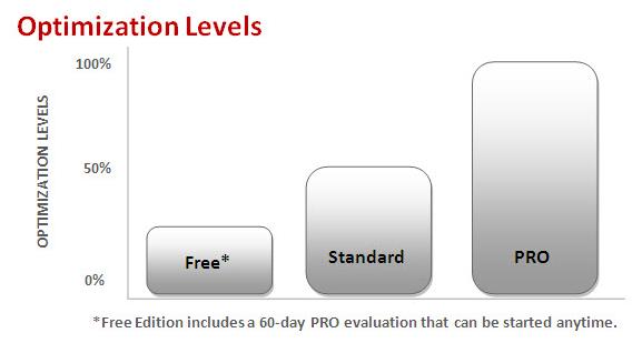

I compilatori XC sono disponibili con tre tipologie di licenza: Free, Standard e Pro. Ciò che le distingue sono fondamentalmente soltanto due aspetti: il livello di ottimizzazione del codice ed il prezzo del prodotto. I due aspetti sono strettamente correlati e direttamente proporzionali: tanto più è elevato il prezzo del compilatore tanto maggiore è il livello di ottimizzazione disponibile.
Microchip ha sempre tenuto una politica dei prezzi che però permette all'utente di "assaggiare" il prodotto, prima di acquistarlo. Così, per 60 giorni e per qualunque compilatore XC venga installato, si ha a disposizione una licenza PRO pienamente funzionante. Scaduto il limite dei 60 giorni, l'utente può a sua scelta, acquistare una licenza Standard o PRO oppure continuare ad usare il compilatore con una limitazione nelle ottimizzazioni, secondo la licenza Free.

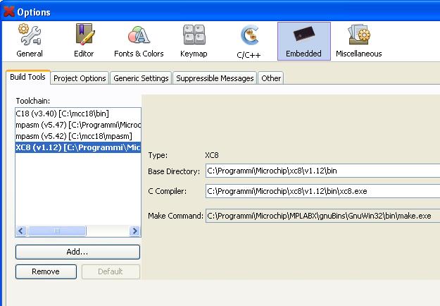

Per i PICMicro a 8 bit è disponibile XC8, scaricabile liberamente dal sito di Microchip. Nasce sostanzialmente da una evoluzione del compilatore PICC di Hi-Tech, software house che Microchip ha acquisito qualche da non molto; XC8 ha subito una maturazione, qualche miglioria (a detta della Casa) e certamente non ne mancheranno in futuro. Una cosa importante è che XC8 si integra alla perfezione in MPLABX ed è possibile eseguire compilazioni, trasferimenti e debugging direttamente da MPLABX. Una volta scaricato e installato, MPLABX avvisa che è disponibile un nuovo compilatore; dal menu TOOLS, scegliendo la voce OPTIONS e successivamente Embedded si ha modo di verificare che il compilatore sia stato caricato e che i percorsi dei file eseguibili siano corretti.

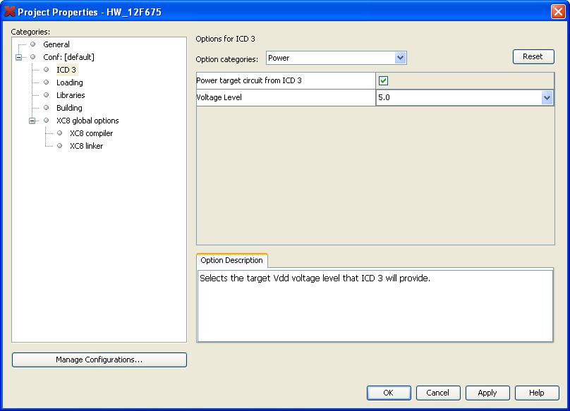

Per alimentare il circuito con la sola tensione fornita da ICD3 è sufficiente tornare nelle impostazioni di progetto e, nella voce ICD3 selezionare la voce POWER e successivamente spuntare la voce POWER TARGET CIRCUIT FROM ICD3:
