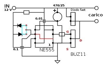

[13] Re: Regolare velocita' pompa di sentina 12 V
Messaggioda Foto Utentemarco438 » 6 set 2013, 18:23
Come promesso:
Spero di non aver fatto errori (lo ho rifatto in fretta) ; chiedi quello che non capisci.
Sulla destra ho messo sia il mosfet che il diodo fast in posizione tale da poter essere montati su un unico dissipatore (naturalmente con isolatori); il collegamento in rosso dovra' essere fatto con un ponticello.
I tre punti di connessione nel riquadro azzurro rappresentano i terminali del potenziometro da 47k (visto che da 50k non c'e') :D
P.S. Per motivi di spazio ho indicato solo le sigle dei componenti che potrebbero creare fraintendimenti; per gli altri, vale lo schema elettrico e quanto scritto dopo.

Riguardavo lo schema, in alto a sinistra l'entrata dei 12v (e dovrebbe essere il positivo) e il negativo??? Il carico ok indifferente o gira in un senso o in un altro. Cos'e' quella freccia che punta in basso tra il ne555 e il buz11?

Messaggioda Foto Utenteclaudiocedrone » 10 set 2013, 1:32
:-) Il negativo si collega al conduttore "in basso" dove c'è quella "freccia" che è il simbolo del riferimento equipotenziale (quello che quasi sempre e erroneamente è denominato terra o massa del circuito); per quanto riguarda l'ultimo tuo quesito... è semplice :-), essendo io di S. G. Incarico che si trova praticamente a metà strada tra Frosinone e Cassino conosco bene mio malgrado i negozi di componentistica della zona e la loro cronica non disponibilità di ciò che può servire nello specifico (era già così trenta anni fa e anzi... la situazione è andata sempre peggiorando !) e quindi ho tirato a indovinare ;-) ... di dove sei ? (sempre se ti va di farlo sapere ;-) ). O_/
