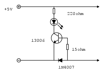

Messaggioda Foto Utenteegystep » 15 set 2013, 13:04
questo è con l'npn e funziona solo che in uscita ho 4,6 volt circa, ma potrei risolvere aumentando la tensione di uscita del lm350...quello che non funziona è con il pnp. inoltre sul datasheet del diodo c'è scritto come corrente massima 1 ampere, posso metterne 3 in parallelo o mi consigliate di sceglierne un altro?

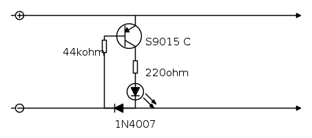

Messaggioda Foto Utenteegystep » 15 set 2013, 13:20
Questo invece è con il pnp che ho recuperato dal caricabatterie vecchio (che funzionava, premetto :) )
con questo circuito all'applicazione del carico il led si accende, ma al carico non arriva corrente perché gli arriva una tensione di 3,4 volt :? adesso a me non fa differenza usare l'npn o il pnp, è la curiosità di capire dove sbaglio :) grazie e scusate per il posto confusionato di ieri ma scrivevo da cellulare

Messaggioda Foto Utentestefanodelfiore » 15 set 2013, 17:48
La caduta di tensione che lamenti in uscita del primo circuito è legata alla caduta di tensione ai capi del diodo 1N4007 quando percorso da corrente.
Questa caduta che hai sul diodo quando percorso da corrente fa sì che il transistore possa entrare in conduzione.
Il secondo circuito è sbagliato in quanto il transistore risulta in conduzione indipendentemente dalla corrente che circola nella batteria . Se osservi vedi che la giunzione base emettitore del transistore è polarizzata direttamente, quindi il transistore è sempre in conduzione.
In ogni caso sia che usi un transistore npn o un pnp il comportamento del circuito rimane lo stesso.

Messaggioda Foto Utenteegystep » 15 set 2013, 18:12
Grazie della risposta. quindi nel secondo caso ho sbagliato a collegare la resistenza della base a massa, giusto?
Per quel che concerne il diodo, questo può limitare anche la corrente che arriva alla batteria?
