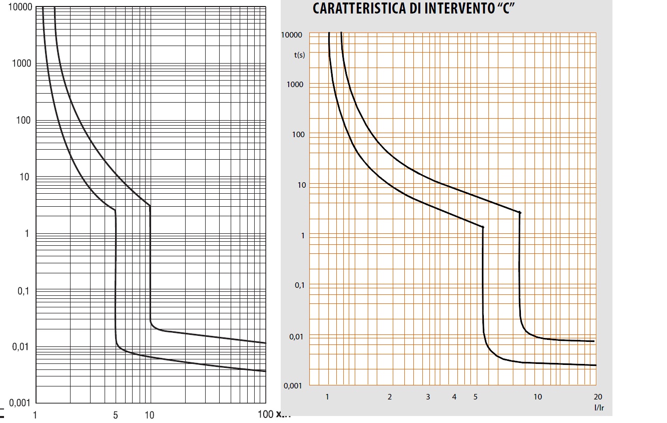

Messaggioda Foto Utentecharman » 20 set 2013, 21:03
Ragazzi scusatemi...chiedo a voi che avete più esperienza. Il quadro di tutto quello che abbiamo discusso l'ho costruito con il software dato in dotazione dalla marche degli interruttori che avevo scelto. A questo punto l'elettricista mi chiede se è possibile cambiare marca di interruttori.
Secondo voi, le caratteristiche d'intervento dei dispositivi sono le stesse per le diverse marche?
Cioè se prendo un MTD curva C da 25 A di una marca X e lo stesso di una marca Y, le curve cambiano?
Se sì, a questo punto dovrei ricontrollarmi tutti i dispositivi ad uno ad uno?

Messaggioda Foto Utenteligabue » 21 set 2013, 11:04
In generale, per interruttori modulari di piccola portata, a parità di caratteristiche nominali, non c'è molta fifferenza tra le varie marche/modelli; quindi, io starei tranquillo.

Messaggioda Foto Utentecharman » 21 set 2013, 13:31
ligabue ha scritto: per interruttori modulari di piccola portata.
saluti
Grazie per la risposta. Cosa intendi per piccola portata? Nel mio quadro l'interruttore più grande è da 32 A.

Messaggioda Foto Utenterosino » 21 set 2013, 14:25
Si, vai tranquillo.
Gli scostamenti sono minimi

Messaggioda Foto Utentecharman » 21 set 2013, 20:51
rosino ha scritto:Gli scostamenti sono minimi
Ma anche le curve d'intervento? Io le ho tarate controllando i parametri di avvio delle pompe, per fare in modo che all'avvio i tempi di intervento fossero almeno il doppio dei tempi di spunto...

Messaggioda Foto Utentecharman » 22 set 2013, 1:57
Ragazzi...vi allego sotto le curve Gewiss (a sinistra) e Bticino (a destra); purtroppo le curve sono diverse. Guardate a due volte la corrente nominale (cioè dove più o meno a me serve); in un caso ho 8 secondi, nell'altro ne ho più di 20. A me sembra stranissimo, ma forse sono io che non li so leggere bene. Infatti mentre in un caso i numeri dell'asse delle correnti è ben leggibile, nell'altro non tanto. Voi capite come sono divisi i valori nel grafico Bticino? Mi confermate la differenza consistente?
