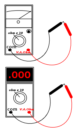

raschiando le saldature e poi mettendo il tester x mi surare la resistenza, con qualsiasi scala di ohm e anche provando diverse combinazioni di contatti dei punti di uscita, ottengo sempre al tester 0 ohm ossia come toccare con i puntali un incudine...

Messaggioda Foto Utentemir » 26 set 2013, 21:56
indianajones2 ha scritto:...mettendo il tester x misurare la resistenza, con qualsiasi scala di ohm e anche provando diverse combinazioni di contatti dei punti di uscita, ottengo sempre al tester 0 ohm ossia come toccare con i puntali un incudine...
cioè misuri valore ohmico pari a zero, ovvero continità elettrica come se mettessi in contatto fra loro i puntali
cioè cosi...
un'altra domanda,le misure si riferiscono ai conduttori relativi al secondario ed al primario del trasformatore ?
