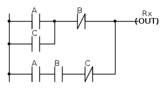

Ora puoi provare a disegnare lo stesso circuito
senza i relè ausiliari R1 ed R2 (aggiungendolo ad R)
(è solo per imparare ad usare meglio TRILOGI
in uno schema più complicato)
Devi iniziare a mettere in parallelo 2 contatti, poi l'uscita
e dopo inserire gli altri contatti in serie o in parallelo.
Ovviamente nella simulazione le uscite R ed Rx devono coincidere.

[33] Re: Simulare PLC
Ottimo, e per concludere questo argomento osservo che
applicando l' algebra di Boole (ed i vari metodi come
diagrammi di Venn, tabelle della verità e mappe di Karnaugh)
si può minimizzare il circuito arrivando a questa equivalenza:
Lascio a te la verifica che anche questa espressione sia equivalente
ad R ed Rx).
Questa minimizzazione, importante per i circuiti a componenti discreti
(perché fa risparmiare componenti!) non lo è altrettanto per i PLC perché
renderebbe minima la sola scrittura del software, ma farebbe perdere
in chiarezza d'interpretazione rispetto alla specifica.

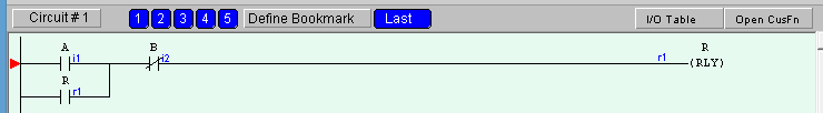

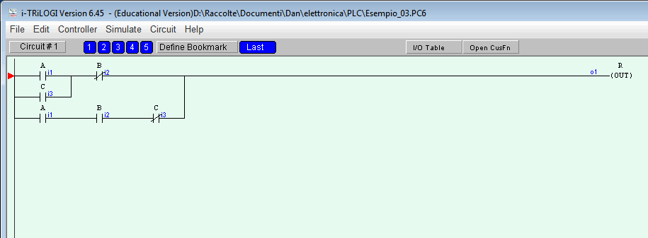

[37] Re: Simulare PLC
salve a tutti ragazzi.
con riferimento all'esercizio riportato qui
ho eseguito la prima parte sul relè ad autoritenuta:
e la simulazione va perfettamente.
ho seguito pari passo le indicazioni di
g.schgor in [12], ovvero:
nella simulazione fatta in [14] sembra che a R sia stato definito come output (o1) e non come Relays.
tra la mia simulazione e quella di Narcolex non sembra vi siano differenze.
questo perché in fondo in questo esercizio l'output è proprio R? e quindi definirlo come output anzichè relays non cambia il senso della simulazione?
perdonate la domanda sciocca, ma voglio capire.
No problem! hai scaricato il programma di simulazione?
Se si, per prima cosa devi compilare l'elenco di I/O (Edit/IO Label/Inputs)
Al #1 scrivi A, al #2 scrivi B, poi selezioni Relays e scrivi al #1 R
[38] Re: Simulare PLC
La differenza fra Relay e Output è che il primo
rappresenta uno stato "interno" al PLC, mentre al secondo
corrisponde un'uscita fisica (che comanda l'attuatore corrispondente)
Dal punto di vista "logico" non vi è quindi alcuna differenza
di comportamento: sono entrambi il risultato dell'espressione booleana
equivalente alla configurazione di contatti dello schema relativo.
