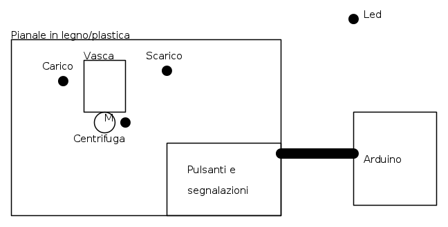

Simula una piccola automazione per esempio:
-varia pulsanteria ( start, stop emergenza ecc. ecc.)
- carico materiale/liquido nella vasca
- livello raggiunto ( tramite finecorsa o un sensore di livello o galleggiante ) simulato con un interruttorino collegato esternamente
-parte la centrifuga per "xy" tempo ( led motore acceso)
-finisce la centrifuga e scarica ( led pompa di scarico acceso)
Nel mentre il software deve controllare eventuali start/stop/emergenze e le protezioni termiche dei motori.
Per pagare l'occhio penserei ad una cosa del genere:
Un bel pianale in legno/plastica sul quale andresti a disegnarti il "quadro sinottico" della tua applicazione, qualche led per simulare gli attuatori e il gioco è fatto :D
Se ti può interessare possiamo sviluppare meglio questa "traccia/idea" e definiamo meglio il tutto...Per ora è una bozza...
