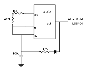

Non dirmelo, che stupido, hai ragione #-o :oops:
Non so perché mi è venuto istintivo pensare subito a un transistor, stavo inutilmente complicando la vita all'OP.
Dunque Foto Utentemaremar9091, chiedo scusa, applica al pin 8 direttamente l'OUT del NE555, rispondi comunque alle altre due domande che ti ho fatto :D

salve ragazzi e buona domenica. vi aggiorno sugli sviluppi di questo progetto. allora ho seguito lo schema proposto da Tricka90 e ho collegato il pin 8 direttamente all'out e, quando tengo premuto il pulsante la suoneria si blocca, mentre una volta rilasciato riprende da capo. le resistenze le ho dovute levare in quanto erano troppo alte e la melodia non partiva. O_/

Messaggioda Foto Utentemarco438 » 15 dic 2013, 13:03
maremar9091 ha scritto:.... le resistenze le ho dovute levare in quanto erano troppo alte e la melodia non partiva. O_/
Vuoi farci vedere (schema in FidoCadJ) quale circuito hai realizzato?
In questi casi le parole servono a poco; per esempio di che resistenze parli? Quali valori hai adottato per RC del 555? ecc. ecc.

Messaggioda Foto UtenteTricka90 » 15 dic 2013, 14:09
Non ho capito se sei riuscito ad arrivare alla soluzione o no, ma in configurazione astabile mi sembra difficile :mrgreen:
Il pulsante a questo punto puoi levarlo (a meno che non vuoi avere la possibilità di riavviare manualmente la melodia mentre sta suonando)
Dopo averci spiegato quali resistenze hai tolto puoi aggiungere il 555 nella seguente configurazione:
I pin che non ho indicato li colleghi esattamente come rappresentato nello schema che hai postato sul file pdf.
Se la melodia riparte dopo troppo tempo diminuisci il valore della R da 470k, al posto di questa puoi utilizzare un trimmer di valore prossimo ma ti costa di più!
Facci sapere come va! :ok:

ciao ragazzi..scusate se rispondo solo ora ma ieri ho avuto problemi con l'adsl. scusate per le imprecisioni nel post precedente ma ancora devo abituarmi a scrivere tutti i dettagli necessari. comunque volevo dirvi che dopo un pomeriggio di lavoro intenso su questo progetto sono riuscito a far funzionare il tutto, ovviamente non nascondo che ero molto scettico del lavoro che ho fatto, ma la fortuna e i vostri consigli mi hanno aiutato!!
