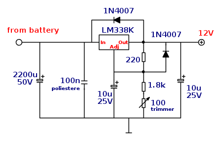

Buona sera. Sto cercando uno scherma per poter costruire un stabilizzatore di tensione 12 V e corrente di 2 A.
Mi spiego meglio:
allora mi ha chiamato un amico se nel camion gli posso montare una telecamera per controllare nel cassone mentre cammina in autostrada, trasporta animali vivi, quindi ho trovato un televisore 7 pollici a colori e 1 telecamera di quelli per usi domestici di 600ltv. ora il circuito mi serve per proteggere la telecamera perché prendendo la corrente dalla batteria oscilla dai 12 hai 14,4 volt e non voglio rischiare di bruciarla essendo che funziona a 12 volt costanti.. tutto qua..
spero che ci sia qualcuno che mi può dare una mano..
grazie anticipatamente!!

in attesa di migliori suggerimenti, credo che potresti considerare l'utilizzo dell' LM338K e relative indicazioni sul suo datasheet.

[6] Re: stabilizzatore di tensione: 12 V 2 A
Messaggioda Foto Utenterusty » 15 dic 2013, 17:45
Sapresti realizzare questo?
Regola il trimmer da 100 ohm fino a misurare 12V all'uscita.

[7] Re: Stabilizzatore di tensione: 12 V - 2 A
Messaggioda Foto UtenteANDREA2013 » 15 dic 2013, 19:06
scusate ma se in ingresso ha 12V come fa ad avere 12V anche in uscita con quel regolatore?
lga83 ha scritto:il circuito mi serve per proteggere la telecamera perché prendendo la corrente dalla batteria oscilla dai 12 ai 14,4 volt

[8] Re: stabilizzatore di tensione: 12 V 2 A
Messaggioda Foto UtenteIsidoroKZ » 15 dic 2013, 19:35
rusty ha scritto:Sapresti realizzare questo?
Metti un diodo di protezione all'ingresso: la tensione a bordo veicoli non e` delle piu` pulite e friendly con l'elettronica.

[10] Re: Stabilizzatore di tensione: 12 V - 2 A
Messaggioda Foto UtenteIsidoroKZ » 15 dic 2013, 20:23
Il regolatore va collegato ai 24 V dell'impianto di bordo, e deve avere una buona aletta di raffreddamento.
Qual e` il consumo "vero" della telecamera? O in quei 2A c'e` anche il televisorino?
