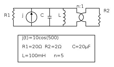

Ragazzi mi aiutate a capire se ho svolto bene l'esercizio??
Ho il seguente circuito, devo calcolare la potenza assorbita del resistore R2

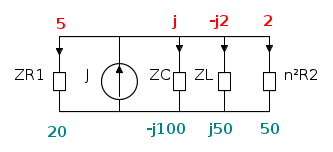

1) porto al primario il circuito:
2) costruisco il circuito di impedenze:
le impedenze valgono:
Z_{1}=20
Z_{2}=n^{2}R_{2}=50
Z_{L}=50i
Z_{C}=-100i
Calcolo l'impedenza equivalente e ho:
Z^{'}=Z_{L}//Z_{2}=25+25i
Z^{''}=Z_{C}//Z^{'}=40+20i
ora calcolo le correnti applicando la regola dei partitori:
I_{C}=J \frac{Z_{1}}{Z_{1}+Z^{''}}=3-i
I_{L}=I_{C} \frac{Z_{C}}{Z_{C}+Z^{'}}=3.2-2.4i
I_{2}=I_{L} \frac{Z_{L}}{Z_{L}+Z_{2}}=1.8+1.4i
Ora posso calcolare la potenza
P_{2}=\frac{1}{2}VI= \frac{1}{2}n^{2}R_{2}|I_{2}|^{2}= 130W
è giusto oppure ho sbagliato? se si dove?

Messaggioda Foto UtenteRenzoDF » 28 gen 2014, 16:36
MischaViolett ha scritto:... è giusto oppure ho sbagliato?
Direi che tutta quella serie di paralleli e partitori poteva essere evitata usando semplicemente la relazione generale
{{I}_{2}}=J\frac{{{Y}_{2}}}{{{Y}_{1}}+{{Y}_{2}}+{{Y}_{L}}+{{Y}_{C}}}=\frac{14}{5}+j\frac{2}{5}
che porta a una P2 pari a 200 watt.
MischaViolett ha scritto:... se si dove?
L'errore, se non erro, è nell'ultimo partitore.

Messaggioda Foto UtenteMischaViolett » 28 gen 2014, 18:36
Non ho avuto questo intuito! va bene lo stesso anche come l'ho svolto io ?
correggo l'errore di calcolo:
i_{2}=i_{L} \frac{Z_{L}}{Z_{L}+Z_{2}}= 2.8+0.4i
quindi P_{2}=\frac{1}{2}V_{2}I_{2}=\frac{1}{2}n^{2}R_{2}\left | I_{2} \right |^{2}= \frac{1}{2}*50*8=200 W

Messaggioda Foto UtenteRenzoDF » 28 gen 2014, 20:05
Asterischi a parte, ok :ok: , ad ogni modo, se ti interessa conoscere anche un metodo più rapido del singolo partitore, puoi usare la "falsa posizione", ovvero ipotizzare una falsa corrente nella R2 equivalente primaria ( di valore qualsiasi, ma "comoda" dal punto di vista dei calcoli), per esempio 2 ampere, per risalire, senza calcolo ferire, alla falsa corrente relativa al GIC, il tutto dalla semplice ispezione della rete
Nel nostro caso, con 2 ampere in R2 (corrispondente a 100 watt nella stessa), ovvero con 100 volt ai morsetti di tutti i bipoli, il calcolo sarà immediato ottenendo -7+j per la corrente impressa dal GIC.
Essendo la vera corrente pari a 10 ampere, il rapporto fra i due moduli sarà
k=\frac{{{J}_{vera}}}{{{J}_{falsa}}}=\frac{10}{\sqrt{50}}
e di conseguenza la vera potenza
{{P}_{vera}}={{k}^{2}}{{P}_{falsa}}={{\left( \frac{10}{\sqrt{50}} \right)}^{2}}\times 100=200\,\text{W}
