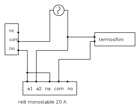

[24] Re: Collegamenti cronotermostato e relè
Messaggioda Foto Utenteabusivo » 2 feb 2014, 18:50
Eppure il tuo ultimo disegno era giusto.
Una volta che avrai in mano il relè sara tutto più chiaro.
Dove hai scritto 'termosifoni' ci va il solenoide.
Quel che rimane è un interruttore!
Quindi ricominci da capo; spina, poi interrompi una fase con il relè e poi te ne vai ai termosifoni.
Cos'è che non è chiaro?

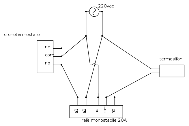

[25] Re: Collegamenti cronotermostato e relè
Messaggioda Foto Utentegabronzio » 2 feb 2014, 19:29
28 4
Messaggi: 88
Iscritto il: 9 mag 2013, 20:59
[26] Re: Collegamenti cronotermostato e relè
Messaggioda Foto Utenteabusivo » 2 feb 2014, 19:36
Il NA del relè va collegato sull'altra fase dell'alimentazione a 220, per capirsi dove è collegato anche il COM del crono termostato.
Foto Utenteabusivo
13,3k 4 7 10
Messaggi: 7008
Località: L'Aquila
[27] Re: Collegamenti cronotermostato e relè
Messaggioda Foto Utentegabronzio » 2 feb 2014, 19:55
abusivo ha scritto:Il NA del relè va collegato sull'altra fase dell'alimentazione a 220, per capirsi dove è collegato anche il COM del crono termostato.
cosi è perfetto quindi?

[28] Re: Collegamenti cronotermostato e relè
Messaggioda Foto Utenteabusivo » 2 feb 2014, 19:57
gabronzio ha scritto:...cosi è perfetto quindi?...
Hai capito bene, bel lavoro!
