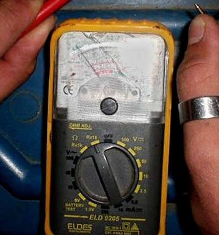

hmm... difficile capirci qualcosa.
Su che portata era il tester?
Riesci a leggere cosa segna la lancetta del tester?
In caso negativo, puoi postare una foto del tester (max 640x480 e bene a fuoco, per cortesia) mentre fai la misura?

[13] Re: Covatrice uova
Messaggioda Foto Utentefabio1011 » 14 feb 2014, 13:41
PietroBaima ha scritto:hmm... difficile capirci qualcosa.
Su che portata era il tester?...
Ecco a te

[14] Re: Covatrice uova
Messaggioda Foto UtentePietroBaima » 14 feb 2014, 13:45
Cosa c'è scritto sotto la prima tacca più lunga delle altre della scala dello strumento?
Comunque il fatto che si muova poco mi fa pensare che la R sia alta, pessimo segno.

[15] Re: Covatrice uova
Messaggioda Foto Utentefabio1011 » 14 feb 2014, 13:49
PietroBaima ha scritto:Cosa c'è scritto sotto la prima tacca più lunga delle altre della scala dello strumento?.
La prima scala dall'alto verso il basso,dice: 45
La seconda dice: 3

[16] Re: Covatrice uova
Messaggioda Foto UtentePietroBaima » 14 feb 2014, 13:54
Quindi dovrebbero essere 450 \Omega, se non prendo svarioni e se il tester è calibrato per il fondo scala (a proposito, se metti in corto i puntali tra loro, la lancetta si sposta tutta a destra e segna 0?)
Con quella resistenza, a 230V siamo dalle parti del centinaio di W, che potrebbe essere ragionevole.
Se fosse così la resistenza è ok.

[17] Re: Covatrice uova
Messaggioda Foto Utentefabio1011 » 14 feb 2014, 14:14
Se metto in corto i puntali,va a fondoscala la lancetta

[18] Re: Covatrice uova
Messaggioda Foto UtentePietroBaima » 14 feb 2014, 14:23
ok, allora direi che la resistenza va bene.
probabilmente allora è defunto il triac.
Dovresti toglierlo (è il TIC206 di cui si parlava) e provare a mettere in corto i terminali 1 e 2.
qui hai la piedinatura.
Fatto questo se la resistenza si scalda siamo a cavallo.
Mi raccomando: prima di fare il tutto stacca l'alimentazione al circuito, poi stacca il triac, cortocircuita 1 e 2, rialimenta per 10 secondi, togli alimentazione, tocca la resistenza per vedere se è calda, facendo attenzione a non scottarti.
Riporta l'esito della prova.
