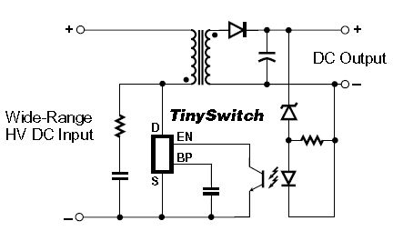

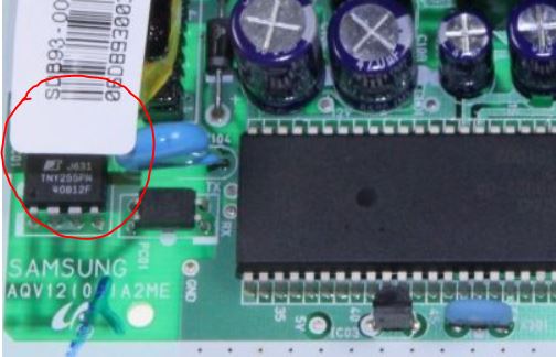

Il componente incriminato e' l'integrato TNY 255PN ( Low Power Off-line Switchers.)
La rottura riguarda il driver mosfet che pilota il piccolo trasformatore.
Ovviamente l'integrato non costa molto,ma e' necessario controllare l'induttanza e l'eventuale resistenza
di limitazione che e' presente tra la rete di ingresso AC220V e l'ingresso dell'integrato,generalmente una 10Ohm da 2W.
Ho riparato questo tipo di schede.

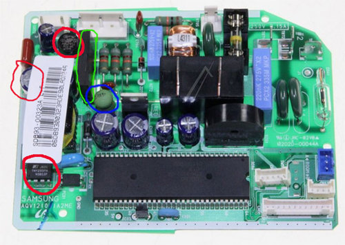

Messaggioda Foto Utentestefanob70 » 21 feb 2014, 16:59
Prima di risponderti preciso che quanto suggerito non mi ritengo responsabile di eventuali danni a cose o persone.
E il collaudo preliminare va eseguito con tensione sinusoidale inferiore a <55Vac, mediante isolamento dalla rete con trasformatore variabile
Sostituzione:
componenti cerchiati in rosso:
Condensatore 10uF/400V (verificare capacita')
Fusibile PTH
Circuito integrato TNY255
componenti cerchiati in verde:
ponte a diodi
componenti cerchiati in bu:
Induttanza
Controllare eventuale resistenza di limitazione di rete ingresso alimentazione 220Vac
ƎlectroYou
14,1k 5 11 13
Messaggi: 3190
Località: Roma
[20] Re: Scheda condizionatore
Messaggioda Foto Utentefabio1011 » 21 feb 2014, 17:26
Ma quella in foto non sembra la mia scheda.....è del tutto diversa...
Puoi rifare i cerchi sull'altra foto?
