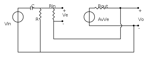

Messaggioda Foto UtenteRabeluk » 23 feb 2014, 14:09
A = Av/(1 + s t);
Vth = (Vi*R*c*s)/(1 + R*c*s);
Z = R/(R*s*c + 1);
G = A/(1 + A);
Ve = Vo/G;
(Ve - Vo)/Ri == (Ve - Vth)/Z
Vo/Vi=(300000 s )/(30299 + 305990 s + 30000 s^2)

[53] Re: Domanda su operazionale
Messaggioda Foto Utenteobiuan » 23 feb 2014, 22:01
Personalmente avrei affrontato il problema in un altro modo..però dipende un po' dal livello di risoluzione richiesto dal docente.
secondo me, il fatto che abbiano dato il guadagno dell'operazionale con il suo polo a 100Hz, significa che tutti i vari parametri del modello "ai segnali" sono concentrati in quel polo, e quel guadagno A_{v}=\frac{A_{V0}}{1+sT_{0}} lo interpreto come il guadagno del generatore comandato da Ve che si vede nel modello in [24].
Dal modello ricavi la Vo/Vi direttamente, e disegni i diagrammi di bode della fdt ricavata così.
Ci ho provato e, se non ho sbagliato i conti eh, quella roba ha due poli uno a 1khz e uno a 10khz, con uno zero nell'origine (c'è un derivatore, nessuna sorpresa).
Per calcolare la FDT, dal modello [24] ho fatto un thevenin sull'ingresso "+", ho trascurato la Rout rispetto alla Rin, ho scritto l'equazione per la corrente di ingresso e poi, alla fine, ho trascurato R rispetto a Rin e 1 rispetto a 100. Prima di buttarteli giù in Latex vorrei ricontrollarli, magari se li rifai anche tu almeno vediamo se coincidono i risultati (che significa, ovviamente, che abbiamo commesso lo stesso errore :P)

[58] Re: Domanda su operazionale
Messaggioda Foto UtenteRabeluk » 24 feb 2014, 14:21
Vi garba cosi??
riprendendo il modello.. e applicando Millman ottengo
G=\frac{Vo}{Vi}=\frac{Vo}{Ve}\frac{Ve}{Vi}
Ve=\frac{Vi\cdot s\cdot C+\frac{Av*Ve}{Ri+Ro}}{\frac{1}{Ri+Ro}+\frac{1}{R}+s\cdot C}
\frac{Vo}{Ve}=\frac{Av}{1+Av}
il risultato è questo
Foto UtenteRabeluk
116 1 4 9
Messaggi: 765
Iscritto il: 30 gen 2011, 22:26
[59] Re: Domanda su operazionale
Messaggioda Foto Utenteobiuan » 24 feb 2014, 14:29
Il procedimento secondo me è corretto, solo una cosa:
in questa:
hai messo A_{v} = \frac{A_{v0}}{1+sT_{0}}?
se sì, con la simulazione ti vengono due poli un po' spostati rispetto ai miei, ma può essere dovuto alle mie semplificazioni.

[60] Re: Domanda su operazionale
Messaggioda Foto UtenteRabeluk » 24 feb 2014, 14:32
Però mi stanno dicendo dei colleghi che la tensione che calcolo con Millman non è Ve ma è la tensione su R che non è proprio la tensione su Rin.... forse per questo è diverso dal tuo?
