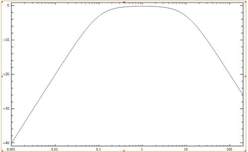

Messaggioda Foto UtenteRabeluk » 23 feb 2014, 14:09
A = Av/(1 + s t);
Vth = (Vi*R*c*s)/(1 + R*c*s);
Z = R/(R*s*c + 1);
G = A/(1 + A);
Ve = Vo/G;
(Ve - Vo)/Ri == (Ve - Vth)/Z
Vo/Vi=(300000 s )/(30299 + 305990 s + 30000 s^2)

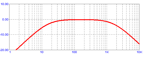

Messaggioda Foto Utenteg.schgor » 24 feb 2014, 1:29
A questo punto, il contributo che posso dare è quello di mostrare
i risultati della simulazione (in MicroCap).
Utilizzando la funzione LF (Laplace function) al posto dell'operazionale
e completandola con la retroazione unitaria + il blocco CR d'ingresso,
posso ottenere direttamente il diagramma di Bode (Analysis/AC)
con scala in Hz:
Assumendo come frequenza centrale di banda 150Hz,
posso analizzare l'errore (rispetto ad un'onda a 5Vp)
Dai risultati della simulazione (Analysis/Transient) ricavo
che l'errore di Vo rispetto a Vi è del 2.28% (G=0.9772).
Foto Utenteg.schgor

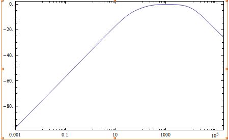

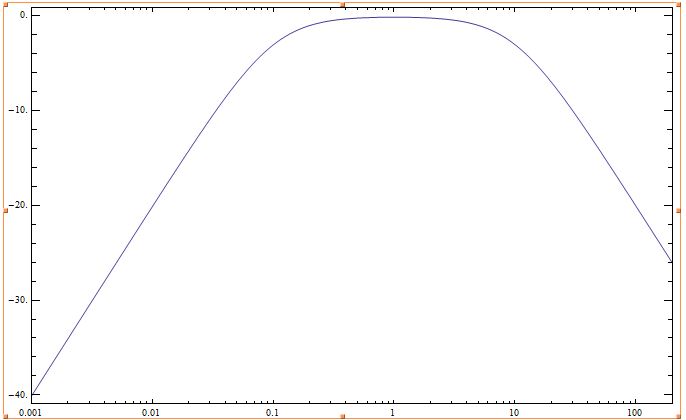

Messaggioda Foto UtenteRabeluk » 24 feb 2014, 14:21
Vi garba cosi??
riprendendo il modello.. e applicando Millman ottengo
G=\frac{Vo}{Vi}=\frac{Vo}{Ve}\frac{Ve}{Vi}
Ve=\frac{Vi\cdot s\cdot C+\frac{Av*Ve}{Ri+Ro}}{\frac{1}{Ri+Ro}+\frac{1}{R}+s\cdot C}
\frac{Vo}{Ve}=\frac{Av}{1+Av}
il risultato è questo
Foto UtenteRabeluk
116 1 4 9
Messaggi: 765
Iscritto il: 30 gen 2011, 22:26
[59] Re: Domanda su operazionale
Messaggioda Foto Utenteobiuan » 24 feb 2014, 14:29
Il procedimento secondo me è corretto, solo una cosa:
in questa:
hai messo A_{v} = \frac{A_{v0}}{1+sT_{0}}?
se sì, con la simulazione ti vengono due poli un po' spostati rispetto ai miei, ma può essere dovuto alle mie semplificazioni.
