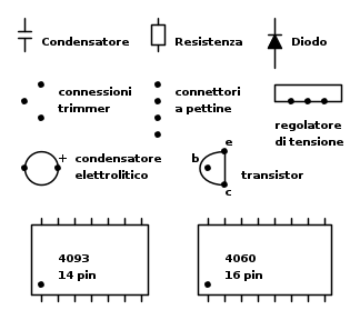

Ho sotto mano lo schema...ho difficoltà a decifrare i simboli ?%

Per lo schema ho usato questa simbologia per morivi di spazio:

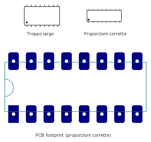

ho guardato il tuo disegno, anche se non ho ancora finito. I collegamenti finora sono corretti e quasi senza incroci (c'è un solo ponticello), ma non mi convincono le proporzioni.
Per esempio, gli integrati nella realtà sono più stretti che nel disegno che hai fatto:
Nel tuo disegno lo sbroglio è corretto, ma non si capisce quali sono alla fine le dimensioni del circuito. Anche le dimensioni relative dei componenti non tornano (i trimmer sono troppo piccoli rispetto a quelli che ho inserito nel kit, e anche il relè sembra molto più piccolo di un integrato e non si vedono i suoi 6 pin e come vanno collegati).
Non era meglio usare da subito la libreria "PCB footprints" per avere i componenti nelle proporzioni corrette, e impostando la griglia a 20 mils per posizionarli secondo i fori della millefori (passo 2,54 mm)?
Per impostare la griglia secondo i fori della millefori basta andare in File > Options > Drawing e impostare Grid width = 20 mils al posto dei 5 mils originali, come avevo spiegato al post 35.
I simboli della libreria "PCB footprints" sono piuttosto grandi, ma basta impostare la scala (con il menù a discesa in alto a sinistra, appena sotto il bottone "Select") al 100% anziché al 400% di default, per far rientrare il disegno nello schermo.
In questo modo il disegno corrisponderebbe esattamente al circuito, e sarebbe meno facile commettere errori al montarlo. Si potrebbe anche capire in che fori finiscono i reofori dei componenti, e dove finisce ogni reoforo e comincia il filo di collegamento sul retro della basetta.
Nel fine settimana non ho molto tempo. Secondo me comunque sarebbe utile, partendo dal circuito sbrogliato, fare il disegno usando la libreria "PCB footprints" in modo da non avere sorprese durante il montaggio.

GuidoB ha scritto: Secondo me comunque sarebbe utile, partendo dal circuito sbrogliato, fare il disegno usando la libreria "PCB footprints" in modo da non avere sorprese durante il montaggio.
Quello che hai detto e' giusto ed inopinabile ma un conto e' montare su PCB, un altro e farlo su una millefori dove e' necessario rispettare sopratutto le piazzole su cui andranno posizionate le piste. E' vero, le proporzioni non sono rispettate per qualche componente ( del rele' non conosco le caratteristiche ) ma, nell'insieme e' cosi' che i componenti dovrebbero essere posizionati per evitare incroci tra le piste.
Quello che ho fatto e' solo un progetto indicativo da sviluppare man mano che l'assemblaggio va avanti ma che e' comunque un importante punto di partenza.
Forse si sprechera' un po di spazio in piu' ma, partendo da una posizione stabile dei componenti piu' grossi ( integrati, regolatore ) che naturalmente puo' essere rivista a seconda dei particolari (es. trimmer), poi viene naturale la stesura delle piste.
E' logico che ognuno abbia i propri metodi; io ho sempre usato questo e mi sono sempre trovato a mio agio.
Se poi hai voglia di rifarlo in stile PCB o vuole farlo Ale80, sara' un aiuto in piu' al nostro amico che, disegnandolo, si trovera' poi maggiormente facilitato nella costruzione vera e propria. :D

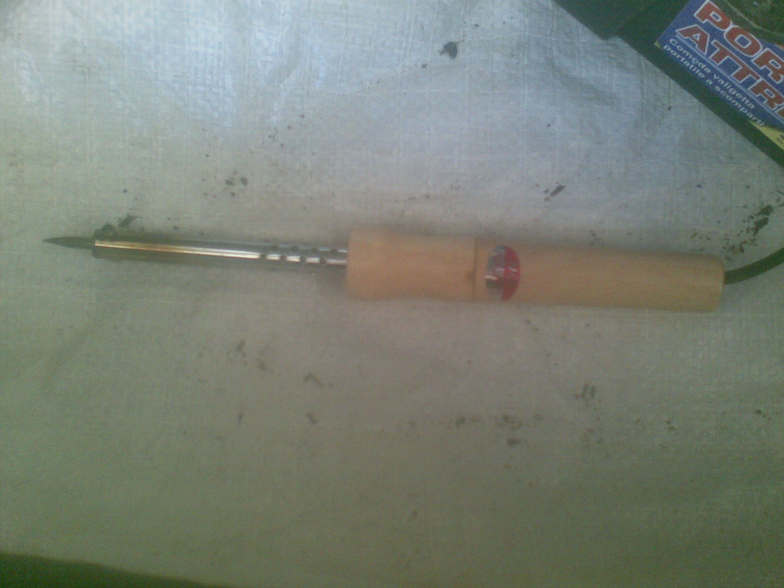

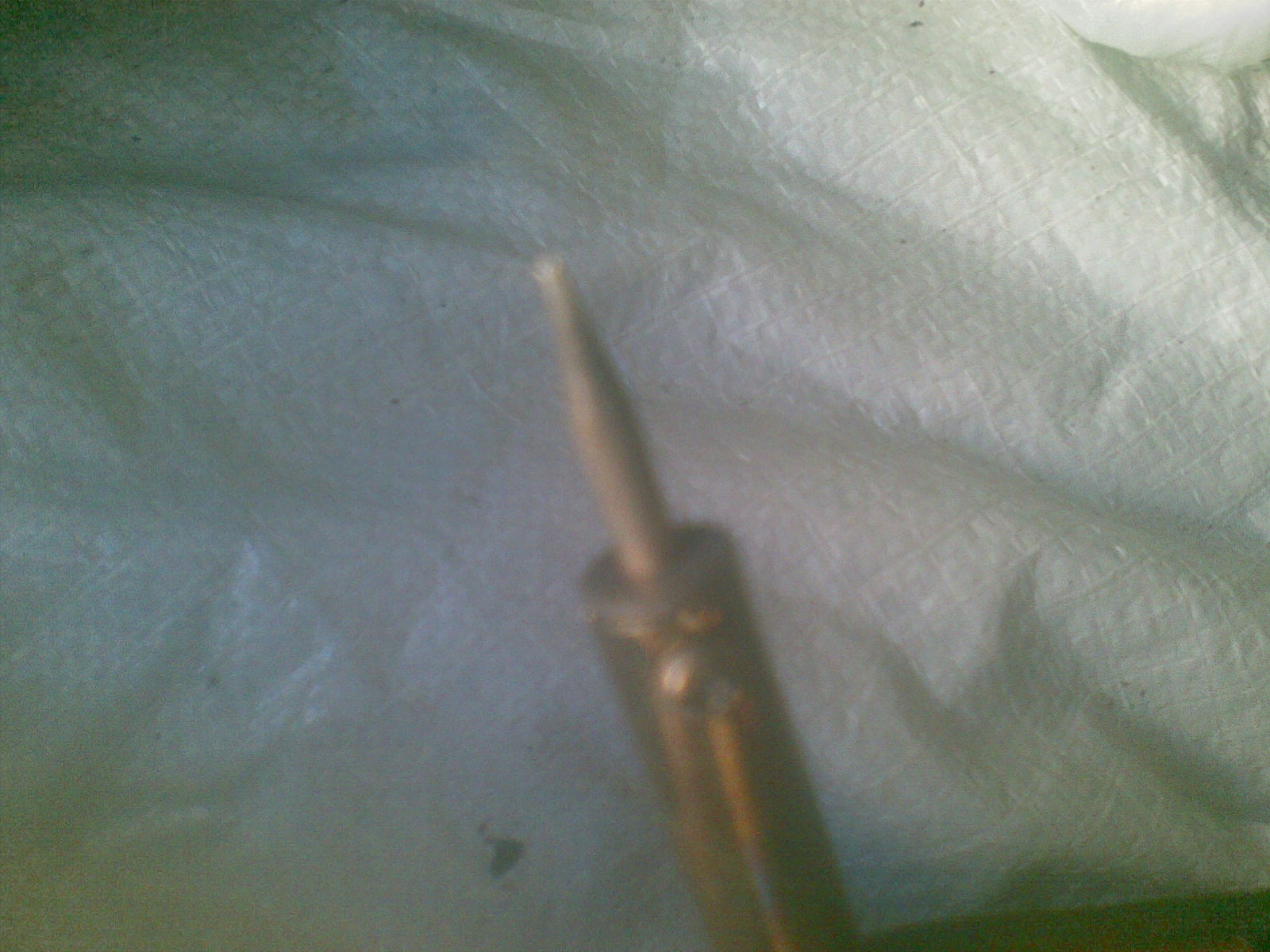

Intanto vi posto le foto del saldatore, secondo voi va bene?

Da quelle foto non e' che si veda un granche' :D
Mi pare tuttavia che la punta sia piuttosto grossa o alquanto consumata.
Forse sarebbe il caso (questo per agevolarti nella saldatura) di vedere se trovi una punta nuova di ricambio con punta da massimo 0.8mm di buona qualita'.
