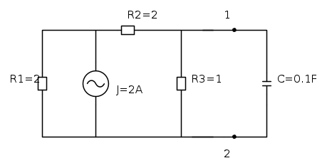

Ragazzi dovrei applicare thevenin ai terminali 1 e 2. Non mi trovo quando devo calcolare la tensione a vuoto.

Puoi mostrare i passaggi e il risultato?

Si sottintende che la frequenza è 50Hz?
marksqo ha scritto:devo calcolare la tensione a vuoto.
Puoi togliere R3 e C

Foto Utenteg.schgor ha scritto:Si sottintende che la frequenza è 50Hz?
secondo me è in continua...

lillo ha scritto:secondo me è in continua...
Se anche se non lo è, tra i punti "1" e "2", non è che, in questo caso, ci sia molta differenza tra in calcoli in continua e quelli in alternata

ragazzi ho lo svolgimento di tutto l'esercizio, perciò posso confrontare tutti i passaggi, quando devo calcolare la resistenza di thevenin, nessun problema, mi trovo( Rth=4/5 ohm); ma non mi trovo quando devo calcolare la tensione a vuoto Eo.

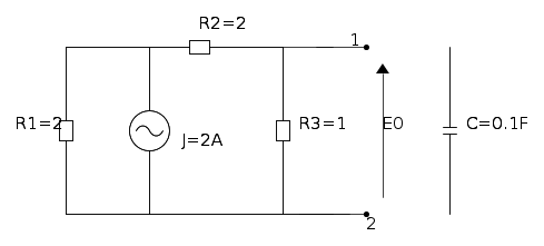

Come calcoli la E_0 nel seguente circuito
Quando "stacchi" il condensatore?

Messaggioda Foto Utenteg.schgor » 4 apr 2014, 7:45
Insisto. Io "staccherei" anche R3 (più semplice di così...)

g.schgor ha scritto:Insisto. Io "staccherei" anche R3 (più semplice di così...)
....a me pare che R2 e R3 vadano in serie, poi si debba fare il partitore di corrente e infine si calcoli la caduta su R3..perché dici di staccare R3?
Foto Utentemarksqo...se hai dei dubbi su alcuni calcoli, postali e te li spieghiamo, altrimenti viene il dubbio che tu stia cercando solo qualcuno che ti faccia i compiti...un po' di buona volontà insomma! :)

marksqo ha scritto:... non mi trovo quando devo calcolare la tensione a vuoto Eo.
Se è il generatore di corrente che ti mette in difficoltà, potresti provare a sostituirlo con il generatore di tensione equivalente ... e aggiungere un po' di buona volontà come suggerito da obiuan.
