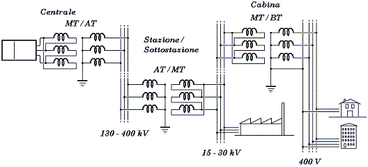

Scusate la domanda stupida ma mi è venuto un dubbio. Leggendo su wikipedia non vengono specificati i tipi di cavi che partono da una centrale elettrica, quelli che viaggiano sui tralicci AT e nelle cabine MT e BT fino agli edifici finali. C'è sempre una fase e il neutro, oppure vengono adottati sistemi diversi in base alle trasformazioni scalari (AT-MT-BT) dei kV trasmessi ? :oops:

I sistemi adottati devono avere un certo senso in termini prestazionali e di sicurezza. In ogni caso sia in AT che in MT si usano sistemi trifase senza neutro. Il neutro viene distribuito solo nei sistemi BT. Il paniere di soluzioni poi è più ampio. Esistono i casi speciali.

Il neutro è presente anche sulla parte AT/MT in quanto conseguenza di un collegamento a stella nei relativi trasformatori, l'unica differenza rispetto alle reti terminali in BT è che non viene distribuito.
Allora a cosa serve?
Il neutro in AT/MT, nelle sue forme di esercizio (rispetto al potenziale di terra) isolato, compensato, a terra tramite resitore, determina i comportamenti e la sicurezza elettrica del sistema per i guasti verso terra.
Sugli elettrodotti AT e MT, vedrai sempre una o più terne (L1,L2,L3) e nulla più. Il quarto "conduttore" che vedi non deve indurti in errore, si tratta di un cavo di guardia, una sorta di parafulmine.
