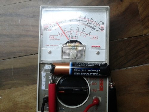

[129] Re: Aiuto per utilizzo multimetro analogico.
Messaggioda Foto UtenteMMyers560 » 14 mag 2014, 21:18
BREAKING NEWS!
Ho sostituito la resistenza e questo è il risultato!

[130] Re: Aiuto per utilizzo multimetro analogico.
Messaggioda Foto UtenteCandy » 14 mag 2014, 21:42
Più o meno siamo li. Ora, bisognerebbe disporre di uno strumento campione e:
- Controllare le lettura di varie grandezze, misurate a fondo scala, escludendo quelle di resistenza. Meglio sarebbe di corrente e poi di tensione.
- Verificare i vari errori percentuali.
- Decidere se e come regolare diversamente il trimmer interno dello strumento. (Che se non ricordo male avevi toccato e spostato).
