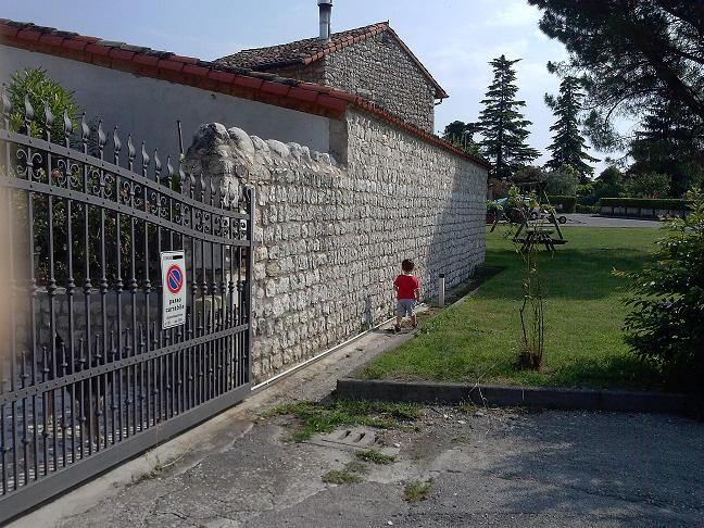

Messaggioda Foto Utenteorsinibruno » 19 giu 2014, 14:00
Quando le norme e le leggi sono considerate una semplice formalità. Esempio di grande competenza dell'ufficio tecnico comunale; cancello scorrevole esterno di grandi dimensioni con scarsissima sicurezza, completamente accessibile da un parco giochi pubblico.

Messaggioda Foto UtenteMassimoB » 19 giu 2014, 14:09
L' Ir a fine corsa del cancello a parer mio garantisce la sicurezza dal momento in cui nel caso si occupi la zona di scorrimento garantisce il blocco del cancello stesso.

Messaggioda Foto Utenteorsinibruno » 19 giu 2014, 15:42
Si ma se appoggi una mano sul muro e i piedi sull'erba e magari guardi dall'altra parte quella cellula non serve assolutamente a niente (ti assicuro che ho provato personalmente) la stessa cosa se ad esempio un bambino cade a terra e rimane fermo qualche attimo prima che il cancello si apre. Comunque il problema a mio parere non è un minimo di sicurezza che indubbiamente è presente, ma una sicurezza totale ovvero: il cancello deve scorrere internamente sulla proprietà privata e non sul suolo pubblico altrimenti per non occupare spazio tutti utilizzerebbero cancelli scorrevoli invece delle ante interne, nel caso in cui sia eccezionalmente autorizzato dalle autorità comunali proprio perché si deve occupare inevitabilmente spazio pubblico, deve avere una gabbia di protezione e soprattutto un binario superiore antiribaltamento che quel cancello non ha, un minimo ostacolo sul binario di scorrimento e quel cancello può cadere. Ecco perché a mio parere l'ufficio tecnico di quel comune che deve anche tutelare l'incolumità dei cittadini che usufruiscono del parco, è assolutamente incompetente e in caso (speriamo mai) di incidente è perseguibile penalmente.

Messaggioda Foto UtenteMike » 19 giu 2014, 16:35
Da denuncia!
