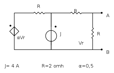

Buonasera community elettrica.
di fronte a
la tensione ai morsetti A e B è data da I_r*R
questa I_r devo però ricavarla..
Poco mi importa del risultato e del calcolo piuttosto vorrei capire la logica con cui analizzare il circuito .
kirchhoff al nodo, kirchhoff alla maglia, correnti di maglia, tensione ai nodi?
non capisco mai quale usare, qual è il piu' vantaggioso?
è come se non riuscissi a capirne il meccanismo #-o

il generatore dipendente \alpha V_r così come è disegnato sembra essere un generatore di tensione pilotato in tensione, immagino che \alpha sia adimensionale.
il simbolo del generatore di corrente J è errato, quello è il simbolo di un GIT.
comunque, con MIllman dovresti poter risolvere il tutto con un unica equazione, come ti ha già detto Foto UtenteEcoTan.

Millman
scriviamo la tensione ai capi del generatore di corrente (falli meglio i disegni, usando i simboli adatti, come ti è già stato detto):
V_J=\frac{\frac{\alpha V_{AB}}{R}+J}{\frac{1}{R}+\frac{1}{2R}}
Dal partitore in uscita sappiamo che:
V_{J}=2V_{AB}
sostituendo nella prima equazione e risolvendo si trova V_{AB}=3.2V, se non ho sbagliato i conti.
Regula Falsi
Supponiamo V_{AB}=2V, anche se quasi certamente non è vero.
Significa che sul generatore di corrente ci sono 4V, dato che le due resistenze formano un partitore che divide per due.
V_J=4V
Questo significa che nel generatore pilotato scorre una corrente pari a:
I_1=\frac{V_J-\alpha V_{AB}}{R}=1.5A
Assunta scorrente dal generatore di corrente verso il generatore pilotato.
Nel partitore di tensione formato dalle due resistenze scorre una corrente pari a:
I_2=\frac{V_J}{2R}=1A
Questo significa che il generatore di corrente dovrebbe erogare una corrente pari a:
J=I_1+I_2=2.5A
Sappiamo invece che il generatore di corrente eroga una corrente pari a 4A, quindi possiamo scrivere la proporzione:
\frac{2V}{2.5A}=\frac{V_{AB}}{4A}
In questo modo riscaliamo la tensione di uscita per renderla coerente con il fatto che il generatore di corrente J debba erogare 4A.
\frac{2V}{2.5A}=\frac{V_{AB}}{4A}  \Rightarrow  V_{AB}=3.2V
Buone esercitazioni!

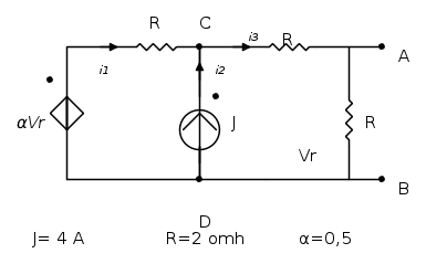

Messaggioda Foto UtenteZiobob » 23 giu 2014, 19:50
Buonasera , grazie per le risposte, per gli stimoli e per le dimostrazioni.
Scusate le imprecisioni ma è la prima esperienza con fidocad (si,sono un tonno) ho sistemato il circuito ma non so modificarlo nel mio primo post.
Il generatore indipendente di corrente era sbagliato e sono d'accordo mentre per il gen. pilotato non so quale sia la svista, non l'ho trovato tra i componenti quindi l'ho disegnato io il piu' fedelmente possibile .
solo con Millmann sono in grado di arrivare al risultato, evidentemente commetto degli errori concettualmente radicati e non so venirne a capo..
ad esempio volevo risolverlo con KvL al nodo e alla maglia:
scriverei( userò il condizionale per ovvi motivi)
alla maglia esterna :
aV_r-I_1\cdot 3R= 0
- primo grande dubbio sulla corrente I_1 perché in realtà non è lei ad attraversare le due resistenze in serie di destra bensì la mia I_3 ..
-perchè per la corrente I_1 non posso affermare subito che sia \frac {aV_r}{R} entrante in C?
mentre al nodo C avrei :
I_1= \frac {aV_r}{3R} ;   I_2=J       ;  I_3= I_1+I_2
ma avendo il generatore pilotato
devo cercare di esprimere la V_r in funzione di ''qualcos'altro'' ad esempio V_r=I_3\cdot R ? Con KvL buco l'acqua #-o

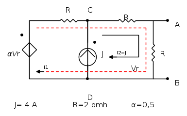

Se invece voglio trovare la I_3 con il metodo delle correnti di maglia
faccio circolare due correnti fittizie .. per come ho scelto le maglie posso affermare che la I_2=J?
scrivo due equazioni alle maglie
1) aV_r-I_1\cdot 3R- I_2\cdot 2R=0
2) I_2\cdot 2R + I_1\cdot 2R=0
2 rami 2 nodi
avendo il generatore indipendente di corrente non dovrei avere un'equazione in meno per risolvere il circuito? quindi me ne basterebbe una?!
e invece non me ne bastano 2 :evil:

Messaggioda Foto UtenteEcoTan » 24 giu 2014, 7:25
Chiamo semplicemente V la tensione incognita nel nodo C (rispetto al nodo D).
Premetto che Vr=V/2 perciò il generatore pilotato genera una tensione pari a V/4.
Scrivo che la somma delle tre correnti uscenti dal nodo C è nulla:
(V-V/4)/R - 4 + V/(2R) = 0.
Essendo R=2 l'unica incognita è V che risolvendo risulta V=6,4 cioè Vr=3,2.

Ziobob ha scritto: scriverei( userò il condizionale per ovvi motivi)
aV_r-I_1\cdot 3R= 0
perché 3R?
perché =0?
Casomai dovresti scrivere:
\alpha V_r-I_1\cdot R=V_{CD}
Ziobob ha scritto:- primo grande dubbio sulla corrente I_1 perché in realtà non è lei ad attraversare le due resistenze in serie di destra bensì la mia I_3 ..
\alpha V_r-I_1\cdot R=R \cdot (I_1+I_2)+R \cdot (I_1+I_2)
Ziobob ha scritto:-perchè per la corrente I_1 non posso affermare subito che sia \frac {aV_r}{R} entrante in C?
perché dimentichi V_{CD}
Ziobob ha scritto:mentre al nodo C avrei :
I_1=\frac{ \alpha V_r-V_{CD} }{R}
I_2=J
I_3= I_1+I_2
Ziobob ha scritto:ma avendo il generatore pilotato
In questo caso la relazione utile è V_r=V_{AB} perché V_{AB} è l'incognita che intendi trovare.

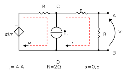

Ziobob ha scritto:Se invece voglio trovare la I_3 con il metodo delle correnti di maglia
no :!:
I_a=\frac{ \alpha V_r-V_{CD} }{R}
J=I_b-I_a
I_b=\frac{V_{CD}}{2R}
Una volta trovato V_{CD} osservo che:
V_r=V_{AB}=\frac{V_{CD}}{2}

Messaggioda Foto UtenteZiobob » 27 giu 2014, 13:19
Buongiorno, vorrei fare un piccolo OT :
Su questo forum ho scritto altre due volte raggirando l'uso di fidocad e latex perché il mio tablet non me lo consente. Avevo spiegato ..
Nel frattempo però ho scroccato un PC e fatto un corso (in fase) d'aggiornamento per il rispetto delle regole , non voglio discutere sui voti negativi assegnatomi, voglio solo non far sprofondare la mia ''reputazione'', mi spiace che a distanza di un anno mi vengano dati giudizi negativi per vecchi post .. insomma, sono delle scuse ufficiali :oops:
Grazie Pietro, inizio a capire.
Faccio appunto sempre gli stessi errori, non ragiono sulle tensioni che trovo nei nodi .
Per il metodo con le correnti di maglia
.. perché non posso usare la maglia esterna?
con due nodi ed un GIC , oltre l'equazione del gen pilotato, non deve bastarmi una sola equazione?
