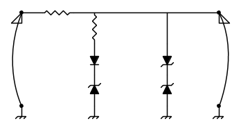

Messaggioda Foto Utentegranturismo » 26 giu 2014, 22:50
Bellissimo fidocadj, solo che mi sono già arenato non trovo le resistenza, o meglio non trovo il simbolo come quello del mio schema.

Messaggioda Foto Utentegranturismo » 26 giu 2014, 23:07
Chiedo scusa per la pessima realizzazione spero che come primo esperimento sia accettabile.

Messaggioda Foto Utenteposta10100 » 26 giu 2014, 23:08

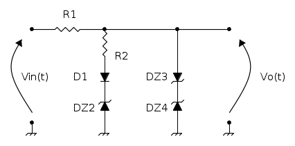

Bene, adesso, supponendo la tensione in ingresso positiva, quali diodi conducono e quali sono interdetti?
E se la tensione diventa negativa?

Messaggioda Foto UtentePietroBaima » 26 giu 2014, 23:12
Ho nominato i diodi, le resistenze, le entrate, le uscite per evitare confunsione.
Cosa succede se la tensione di ingresso è positiva, ma inferiore alla tensione di zener di DZ2 e DZ4?

Messaggioda Foto UtenteRenzoDF » 26 giu 2014, 23:14
... se non cambiamo i numeri ai diodi forse ci capiamo meglio ;-)
