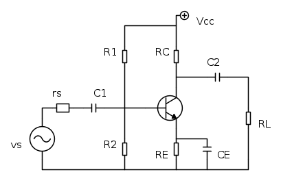

Per il progetto io userei uno stadio ad emettitore comune come nel grafico.
I miei dubbi riguardano:
1) Il punto di lavoro lo scelgo io? Un valore a metà tra
e
2) Come sfrutto
e
e
?2) Come sfrutto
e
?1

1) eccerto...se non te lo danno chi vuoi che lo scelga? :) vogliono un guadagno di 30 e l'ingresso ha 0,2Vpp, quindi l'uscita dovrà disporre di uno swing di almeno 6Vpp. Visto che la Vcc la puoi scegliere tu, se vuoi usare Vcemax/2 nessuno ti può criticare la scelta, anche se ne basta una più bassa.
per quanto riguarda Ic...non dicono a che Ic è fornita quella Ft, quindi direi che è un parametro arbitrario.
2) non so con
cosa intendanodomanda: ma lo devi fare per forza con un singolo stadio?

Fino adesso ho sempre risolto esercizi che mi chiedevano il calcolo del guadagno (assegnati i valori di resistenze ecc.) dello schema in precedenza postato. Il modello che ho sempre utilizzato è quello semplificato, del tipo:
Calcolavo il valore della corrente
(punto di lavoro) per l'analisi in continua, e poi nell'analisi per piccoli segnali risalivo al guadagno sfruttando la transconduttanza
In questo caso, il procedimento è l'opposto. Assegna il guadagno, dovrei dimensionare il circuito.
Credo che l'esercizio richieda un solo stadio di amplificazione.
Forse il tutto sta nel risalire alla transconduttanza a partire dalla capacità
(ma il modello non è più semplificato).
(ma il modello non è più semplificato).1

Consideriamo di voler usare quello stadio a emettitore comune e iniziamo a calcolare i valori. Sappiamo che il guadagno complessivo deve essere di 30 a 100Khz, e che la Rs è di 100Kohm. Cominciamo allora col considerare la rete di ingresso, facendo attenzione che il partitore di polarizzazione presenta al sensore una resistenza verso massa che è il parallelo delle due.
Dobbiamo tener presente però che ci viene richiesto il pilotaggio di un carico da 1Kohm...con 0,2Vpp in ingresso e 30 di guadagno fanno 6Vpp cioè 3V di semionda sulla 1Kohm, quindi 3mA sul carico. Da questo ricaviamo la Ic di polarizzazione, che quindi sapremo dover essere come minimo 3mA, e su di questi ci prenderemo un po' di margine. Ma quanto? più è alta la Ic, più è alta la Ib, e più è alta la Ib più piccole devo mettere le resistenze del partitore di ingresso e quindi minore sarà la resistenza vista verso massa dal sensore...mi segui fino a qui?
