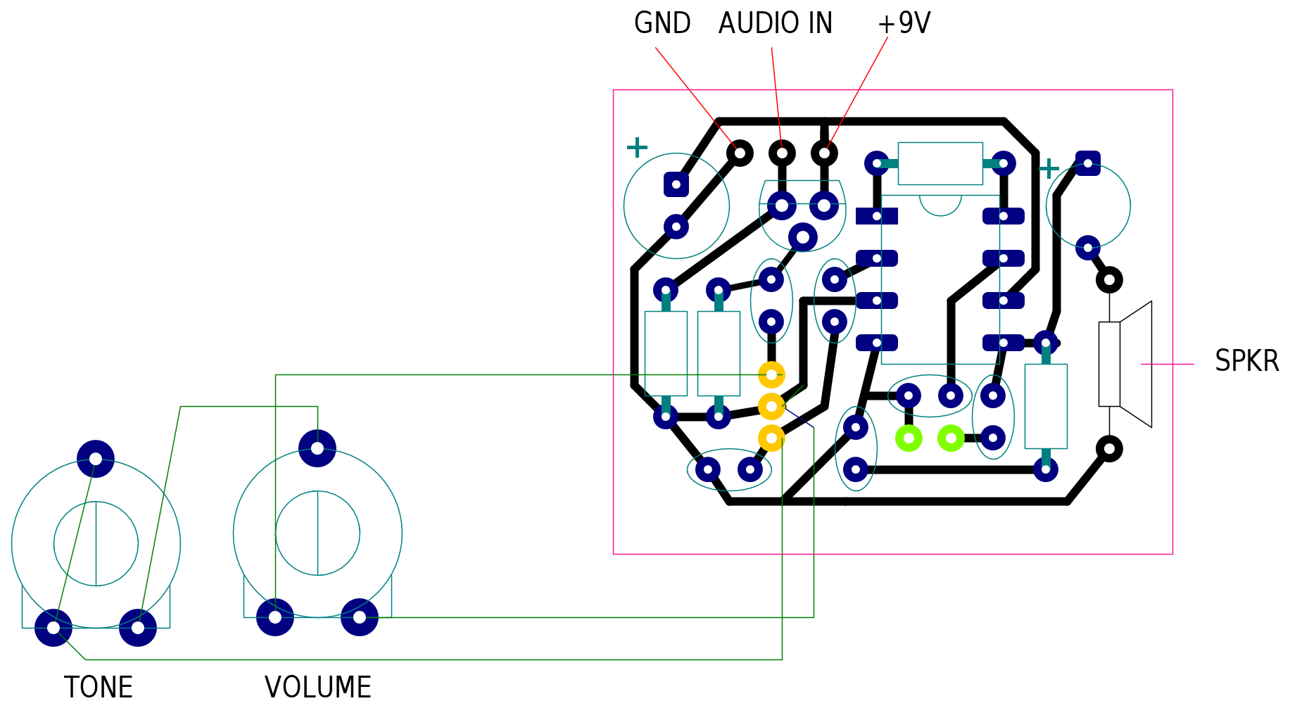

Alcune delle risposte le ho gia' date in precedenza (post.29).
Per quanto riguarda il resto, e' solo frutto dell'esperienza che, con il tempo, portera' anche te a compattare meglio i componenti ma, sopratutto, a non commettere errori e dimenticarti di guardare i datasheet dei componenti stessi. :mrgreen:
P.S. Per l'errore FidoCadJ, forse dipende dal fatto che usi una diversa versione del programma; io ho usato la 0.24.4

ok grazie mille, a breve quando stampo e realizzo il tutto volevo fare tipo un "passo passo" fatto più o meno come la guida di tardofreak sulla realizzazione di prototipi così potete dirmi esattamente dove sbaglio =) grazie di tutto, a presto O_/

1) per quanto concerne fidocadj,fatto salva l'ipotesi di Foto Utentemarco438 ovvero versione fidocadj differente,consiglierei di leggere questa guida;
2) non credo esista una regola o un modo comune per far passare -"x conduttori sotto un circ.integrato", ma semplicemente l'esigenza del momento condita con un po' di esperienza e fantasia, certo non deve mancare il buon senso tecnico di non creare delle piste troppo vicine che possano influenzarsi creando dei cortocircuiti, ma questo dipende dal tipo di segnale che dovrà supportare quel tratto di circuito che nel caso specifico non è rilevante; poi sulla modalità di farli passare si dovrà giocare di abilità con la sezione dei conduttori o delle piste e un po' di abilità poi nella stampa del PCB o nella realizzazione del cablaggio se si tratta di millefori,dove fondamentale è l'utilizzo di conduttori di sezione minima necessaria e di colore differente, in questo senso avevo già consigliato l'utilizzo dei conduttori per impianti citofonici, in quanto hanno piccole sezioni di conduttore rigido ed hanno diversi colori anche fino a dieciotto colori differenti,utilissimi in un cablaggio millefori per distinguere i collegamenti.
3) nessun criterio,si segue lo schema e si cerca di disporre i componenti in modo di avere le vie più comode per i collegamenti fra di loro, in genere io tendo a lasciare su di un lato il conduttore negativo (gnd) e dall'altro il conduttore positivo (Vcc) ma non è una regola è un mio modo di interpretare lo sbroglio, e poi esperienza che vien fuori con la pratica.

mir ha scritto:2) non credo esista una regola o un modo comune per far passare -"x conduttori sotto un circ.integrato", ma semplicemente l'esigenza del momento condita con un po' di esperienza e fantasia......
Si Foto Utentemir, pero' - nel caso specifico - e se costruisci con filo nudo, e' impossibile far passare tre cavi sotto un integrato perche' sulla basetta (al disotto dell'integrato stesso) esistono solo due piste di bollini; quindi diviene possibile soltanto se usi cavo rivestito sottile.
Questo per chiarire meglio il concetto a Foto Utentedadduni.

marco438 ha scritto:diviene possibile soltanto se usi cavo rivestito sottile.
certo che si, avevo dato per scontato che nel cablaggio del circuito su PCB si utilizzassero conduttori isolati e sottili,anche se ho specificato-consigliato di utilizzare i conduttori di un cavo per impianti citofonici, però riconosco che ben ha fatto Foto Utentemarco438 a specificare . :ok:

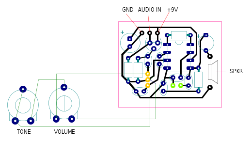

E si, probabilmente usa il vecchio Fidocad, per questo mancano componenti; lo sapremo quando torna. :D
Intanto ho rivisto un po' lo schema cercando di compattarlo ancora; se interessa.........
Anche se non ho ancora capito se vuole farlo su millefori o su PCB, visto che scrive:
dadduni ha scritto:ok grazie mille, a breve quando stampo e realizzo il tutto .........
