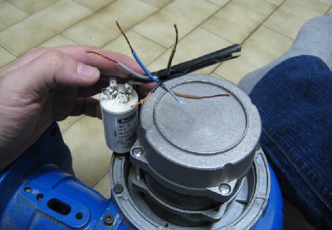

Ciao a tutti, ho smontato una vecchia ventola con motore monofase 230V 110W di un bruciatore a gasolio e vorrei chiedere come poter fare i collegamenti.
Ha un condensatore da 4uF dal quale partivano un filo azzurro e uno nero che ho tolto, mentre dal motore escono 5 fili con rame all'interno (bianco, azzurro, marrone, nero, verde/giallo) e un sesto filo grigio che dentro però ha una specie di fibra bianca.
targa motore.jpg (65.21 KiB) Osservato 13693 volte
conduttori motore.jpg (60.03 KiB) Osservato 13693 volte
Grazie!

se hai un multimetro lo predisponi in portata per ohm e misura i valori di resistenza fra i capi dei conduttori:
bianco-azzurro ... bianco-nero ... biano-marrone ... azzurro-nero ... azzurro-marrone ... nero-marrone
così da fornire maggiori indicazioni a chi vorrà aiutarti

si dovrebbero identificare due avvolgimenti di impedenze differenti, un'avvolgimento di avviamento ed un avvolgimento di marcia.

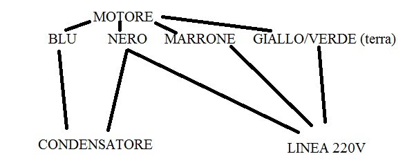

Comunque non è che il filo bianco e quello grigio con la fibra bianca sono fili di sensori ecc....?....che dite se isolassi questi e con gli altri facessi un collegamento così? Grazie!!

io direi che senza conoscere la corrispondenza dei conduttori-avvolgimenti, si rischia di far danni irreparabili,ed ancor prima si corre qualche rischio serio.
pertanto se non hai modo-tempo di verificare gli avvolgimenti,ti consiglio di rivolgerti ad un'officina elettrica o di interpellare un elettricista che ti individui le giuste connessioni così eviti di correre rischi e di danneggiare irreparabilmente il motore.

Grazie dei consigli!.....ho misurato oggi la resistenza.....allora c'è continuità tra i fili blu e nero e i fili marrone e bianco.
