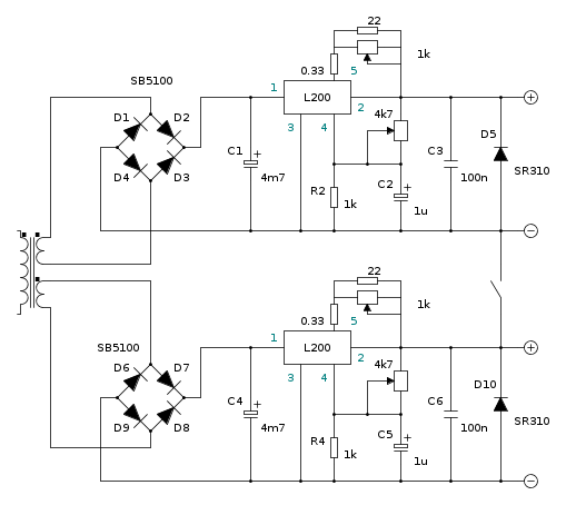

Messaggioda Foto UtenteFedericoSibona » 8 dic 2014, 12:21
Mi sono limitato a prendere il tuo schema dell'altro thread solo per indicare l'architettura dello schema.
Credo che R1 sia da ritoccare in più perché così, con il potenziometro a zero ohm, dovrebbe limitare sui 2A, mentre col potenziometro al massimo intorno ai 20mA, salvo errori od omissioni.

Messaggioda Foto Utentemarco438 » 8 dic 2014, 12:29
Ah, ok. Ma nell'altro thread si parlava di correnti piu' elevate.
Allora portiamo R1 a 0.33 ohm e fissiamo a 1.5A che mi pare coerente con il trasformatore.
Cosi':

Messaggioda Foto UtenteMavKtr » 8 dic 2014, 15:34
D'accordo! :ok:
Ma, giusto per capire, se volessi portare il limite minimo della corrente ad un valore ancora più basso di 20mA, diciamo 1-2mA, potrei aumentare il valore della resistenza da 22 ohm o ci sono controindicazioni?

Messaggioda Foto UtenteFedericoSibona » 8 dic 2014, 16:47
Foto UtenteMavKtr, la corrente è determinata dalla resistenza presente tra i pin 2 e 5, calcola la resistenza equivalente di R1, R2 e potenziometro nelle sue due posizioni estreme ed avrai, approssimativamente, con la formula del datasheet dell'L200 (0,45 : R), la corrente minima e massima di limitazione.
Tieni anche presente che i regolatori di tensione necessitano, in genere, di un minimo di corrente erogata per una corretta stabilizzazione, quindi se vuoi scendere sotto i 10/20mA sarebbe meglio mettere un resistore in parallelo all'uscita che assorba una corrente di quell'ordine di grandezza.

Messaggioda Foto UtenteMavKtr » 8 dic 2014, 17:15
FedericoSibona ha scritto:i regolatori di tensione necessitano, in genere, di un minimo di corrente erogata per una corretta stabilizzazione
Ecco cosa mi sfuggiva! #-o
E dire che coi classici regolatori a 3 piedini ci sto sempre attento, ma in questo caso non ci avevo pensato minimamente... :(
