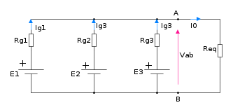

La domande è semplice, la risposta un tantino più impegnativa. Spero di riuscire ad essere sintetico ed esauriente.
Supponi, ad esempio, di avere una rete di questo tipo
e che a te serva calcolare la corrente I_0.

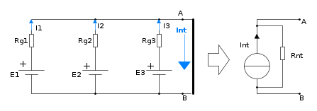

Secondo il teorema di Norton puoi ridurre quella rete nel seguente circuito:
Dove ovviamente il generatore di corrente e la sua resistenza interna devono essere tali da dare effetti equivalenti alla parte a monte dei punti A e B della rete iniziale.

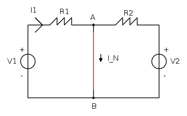

Per ottenere ciò è quindi necessario operare sulla sola parte a monte dei punti A e B, scollegando quanto sta a valle, e cortocircuitando i medesim punti:
Il generatore di corrente equivalente avrà una corrente pari a I_{nt} mentre la resistenza R_{nt} sarà la resistenza equivalente vista dai punti A e B del seguente schema:
Dove sono stati cortocircuitati i generatori di tensione e, se ci fossero stati, aperti quelli di corrente.
Ora prova a calcolare la I_{nt} e la R_{nt} come ho detto e poi proseguiamo.

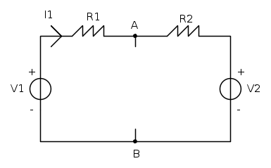

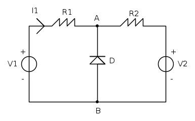

ah ok grazie ... potrei provare a svolgere il circuito qua sotto anzichè il tuo?

Messaggioda Foto UtenteLoScienziato » 15 gen 2015, 20:17
Dunque inizio aprendo il ramo AB

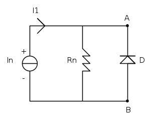

Messaggioda Foto UtenteLoScienziato » 15 gen 2015, 20:25
il circuito ridotto all'osso è così ?

Messaggioda Foto Utentenunziato » 15 gen 2015, 20:28
LoScienziato ha scritto:il circuito ridotto all'osso è così ?
NO.
la In del generatore è quella che viene fuori da questo circuito:
mentre la R_N è il parallelo fra R1 e R2

[9] Re: Spiegazione teorema di Norton
Messaggioda Foto UtenteLoScienziato » 15 gen 2015, 20:31
ah ok grazie. Quindi com'è che si riscrive il disegno del circuito?

[10] Re: Spiegazione teorema di Norton
Messaggioda Foto Utentenunziato » 15 gen 2015, 20:36
Il disegno del circuito va bene come lo hai fatto. l'errore stava nel calcolo della corrente erogata dal generatore di corrente.
