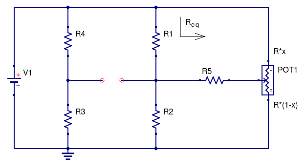

Ciao a tutti!
Qualcuno riesce ad aiutarmi a calcolare la resistenza equivalente vista dalla resistenza R1? Ho questo circuito qui: si tratta di un ponte di Wheatstone e dato che dovrò dimensionare opportunamente la resistenza R5 e la resistenza R del potenziometro, mi servirebbe sapere come si "ripercuote", ai capi di R1, una variazione di resistenza del potenziometro. Cioè come posso trovare l'espressione della resistenza equivalente "alla destra" di R1?
(Il potenziometro chiaramente mi servirà per azzerare inizialmente il ponte)
E' ben accetto qualsiasi suggerimento! :ok:
Grazie!

Fai lo schema in fidocadj, disegnalo senza resistenza R1 e metti bene l'indicazione di dove vuoi la resistenza. Annulla tutti i generatori indipendenti, e poi dovrebbe essere abbastanza facile. Lo schema in fidocadj serve perche' cosi` chiunque altro puo` prenderlo, modificarlo e mettere in evidenza cio` che capita nel circuito per il conto.
Non capisco perche' vuoi la resistenza equivalente vista da R1: di solito nei ponti interessa vedere la prestazione complessiva.

se guardi le 3 resistenze R5 -- Rx -- R(1-x)
con una trasformazione triangolo-stella semplifichi molto l'analisi del circuito: avrai un parallelo banale con R1 e R2... piu' una (inutile?) resistenza tra Vcc e ground.
(chiaramente ti rimarrà la dipendenza da x, da cui potrai fare le tue valutazioni)

Hai un concetto creativo di semplificazione che fa uso di una trasformazione stella-triangolo :D

il circuito in effetti si semplifica, alla fine si ha un partitore di solo 2 resistenze
non ho detto che le espressioni che si otterranno, che dipenderanno da x, saranno banali.

L'ho esportato in png, non so se sia corretto, ma penso sia più chiaro di prima.
Hai ragione, in effetti è proprio quello che desidero. Ho un ponte di Wheatstone con quattro resistenze da 120 ohm di cui uno è un estensimetro, e il grosso problema sono le tolleranze in gioco. Per questo motivo devo riuscire a bilanciare il ponte il più possibile prima di eseguire la misurazione e quindi volevo cercare di dimensionare la resistenza del potenziometro e quella in serie al wiper in modo da azzerare il ponte con più precisione, cioè più "punti" intorno allo zero. In realtà quello che mi serve è conoscere la dipendenza della tensione di uscita del ponte in funzione delle resistenze che ho nominato, quindi pensavo di trovare prima la dipendenza di R1 e R2 da queste resistenze (attraverso il calcolo della resistenza equivalente) e poi come ripercuote sull'uscita. Non so se sia buona o no come idea..
In effetti non ci avevo pensato #-o dovrò ripassare delle nozioni basilari di elettronica! :-)
