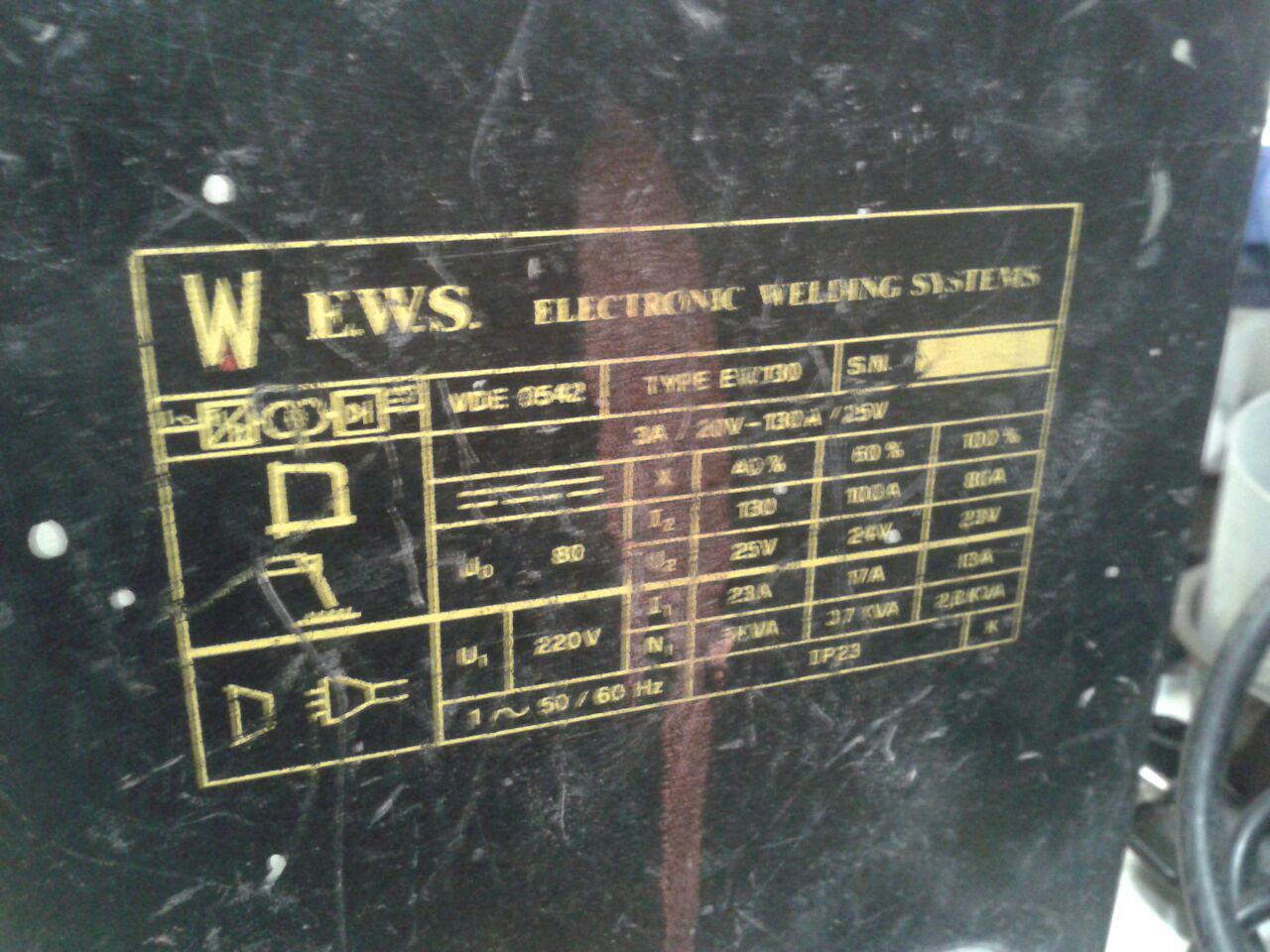

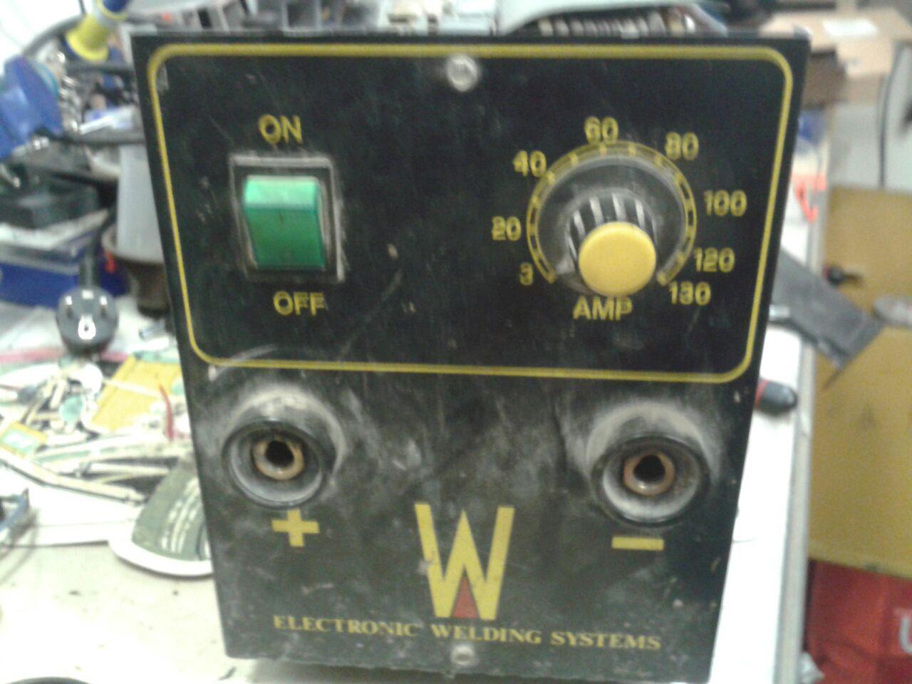

Questa saldatrice è abbastanza vecchiotta, quindi il circuito elettrico purtroppo non son riuscito a trovarlo, come la marca e il modello che in rete non compaiono. (vi metto una foto così potete provare anche voi la ricerca, che magari avete più fortuna
). Inoltre era già stata fatta una riparazione in precedenza, era stato sostituito il trasformatore per l'alimentazione dell'elettronica.
Foto del fronte e del retro, sulla fiancata c'è scritto Personal3, il colore della copertura è verde.

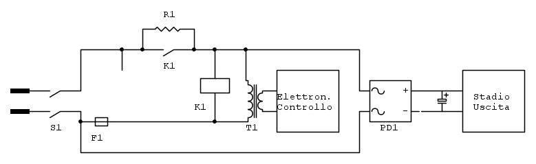

Ho provato a buttar giù uno schema dell'ingresso, mancano alcune parti di contorno ad es una rete condensatore-varistore per la protezione dalle sovratensioni.
La resistenza R1 è quella che dev'esser guasta, il multimetro indica 1,4 kohm, ma è evidente che è danneggiata. Ho provato a metterne una provvisoria in paralello da 1 kohm ed in seguito da 10 ohm, il risultato è che il condensatore a valle del ponte si carica finché si eccita il relè. A quel punto salta l'interruttore magnetico.

Sisi mi metterò mercoledì o domani pomeriggio con calma.. Se riesci a recuperare lo schema elettrico sarebbe fantastico!
Tuttavia è strano che sia in corto perché il condensatore a valle comunque riesce a caricarsi, devo fare alcune prove sul ponte scollegandolo dal resto.
Magari provo con il variac il ponte ed il condensatore...
