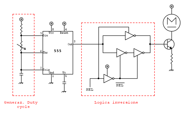

In questo caso proporrei una soluzione di questo tipo, basato su una PWM generata da un temporizzatore semplice tipo l'NE555:
Ovviamente è solo uno schema di massima, ci saranno sicuramente delle migliorie da apportare.
La parte a sinistra permette di settare le impostazioni sul duty cycle della PWM in uscita dall'NE555. Questa onda quadra viene poi passata in ingresso ad un blocco che decide se far passare tale onda così com'è, oppure "trasformarla" invertendo il duty cycle.
Questo significa che tale blocco permette di scegliere l'onda di partenza con il duty cycle D oppure la duale con duty cycle 1-D, e questo si fa semplicemente con una porta NOT. In pratica la logica di inversione decide se mandare al circuito di attuazione il segnale di ingresso o il suo negato:
In realtà per evitare di utilizzare separatamente buffer, porta NOT e switch si può fare tutto con un unico integrato a NOT 3state come indicato. Il segnale SEL determina quale delle due onde utilizzare.
Il circuito di attuazione consiste in un semplicissimo BJT NPN che fornisce al motore la corrente necessaria.
Poi ovviamente bisognerebbe studiare meglio la configurazione di generazione del segnale, in particolare per quanto riguarda la corrispondenza resistenza/duty cycle, e di conseguenza il rapporto luce/velocità motore. Una volta fatto ciò, si dovrebbe riuscire ad ottenere un andamento di questo tipo:

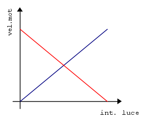

In cui il segnale SEL permette di passare dall'andamento rosso a quello blu, ossia se ad un aumento di luce corrisponde un aumento di velocità della ventola o viceversa.

Venendo al messaggio di Foto Utentegill90, ho un paio di osservazioni:
- Foto Utentegiorgik sa programmare un PIC
giorgik ha scritto:anche perché i PIC li so programmare.
- la configurazione con PIC è piu' semplice (1 solo chip) e decisamente più precisa (escursione PWM) e versatile (si possono stabilire le soglie di intervento)
- personalmente non userei mai un 555 per generare un PWM, e comunque il tuo schema non é corretto; la configurazione usata é quella dell'astabile, dove vari principalmente la frequenza e solo in parte il duty cycle.
Semmai si puo' usare la configurazione "Pulse Width Modulation" come da datasheet; questo richiede l'utilizzo del pin Control per variare la soglia del comparatore interno. E' una bella scommessa col partitore resistivo disponibile trovare le soglie corrette.

Beh che il micro sia più preciso non ci piove, ma a me pareva che l'OP volesse evitare questa soluzione. La linearità e la qualità della risposta dipende dalla precisione voluta, è ovvio sotto questo aspetto il software domina indiscusso, ma bisogna vedere anche cosa cerca Foto Utentegiorgik. Io personalmente tendo a evitare i micro dove possibile perché mi piace di più applicare una soluzione "analogica" dove possibile, ma questo è un mio personale punto di vista, poi chi legge potrà prendere spunto dallo schema che preferisce a secondo di ciò che vuole ottenere (e di ciò che dispone).
In ogni caso lo torno a ribadire: la parte di generazione del segnale dello schema al [23] è solo esemplificativa, bisogna studiare bene il problema per realizzare la relazione resistenza-duty cycle cercata. Per il momento il mio rimane soltanto uno spunto.
