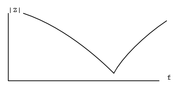

[16] Re: Condensatore fatto in casa
Messaggioda Foto UtenteMax2433BO » 16 ago 2015, 9:23
Scusa il leggero OT, Foto Utenteboiler, ma volevo sapere se sono parametri importanti nell'uso di condensatori nelle cosiddette "trappole" per antenne HF, visto che, come dicevo in [7] ne ho visti, in tale uso, di realizzati sia con PCB a doppia faccia che con cavi coassiali...

[17] Re: Condensatore fatto in casa
Messaggioda Foto Utenteboiler » 16 ago 2015, 9:28
Max2433BO ha scritto:volevo sapere se sono parametri importanti nell'uso di condensatori nelle cosiddette "trappole" per antenne HF
Non so cosa siano le trappola, ma se parliamo di alta frequenza direi che sono parametri fondamentali!
Un condensatore non è una capacità. Un condensatore è una capacità con in serie una resistenza e un'induttanza e ancora un po' di roba in parallelo, che per il momento ci disturba meno.
Il risultato è questo:
C'è una frequenza a partire dalla quale il condensatore non si comporta piú come tale!
