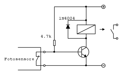

Buonasera a tutti, sono Antonio, ho 30 anni e amo coltivare ed intraprendere tante passioni, tra le quali l'elettronica. Le mie conoscenze in questo campo sono molto basilari, frutto di approfondimenti fatti all'occorrenza, ma non per questo mi arrendo di fronte ad imprevisti o argomenti che non conosco.ma vengo al dunque e vi espongono il mio problema: ho realizzato un antifurto per la mia Vespa. Il sistema funziona in quedue modo: attraverso un segnale inviato da un radiocomando si eccita un relè passo-passo il quale ad ogni commutazione attiva o disattiva il sistema. Quando attivo, un led lampeggiare ne indica l'avvenuta attivazione. Un secondo circuito permette ad un relè di lavorare in modo intermittente ed è collegato agli indicatori di direzione.assieme a questo circuito vi è un secondo relè che aziona una sirena. Bene,quando la moto viene mossa, un sensore al mercurio chiude due contatti di un temporizzatore il quale, per circa 40 secondi, alimenta il circuito intermittente e la sirena, per poi disattivarsi. Ho voluto aggiungere un secondo sensore, rappresentato da due fotocellule(tipo cancello automatico). Ma quest'ultimo lavora in questo modo: in fase di riposo tiene chiuso il suo contatto, per aprirlo quando si interpone qualcosa fra le due fotocellule. Ipotizzando di collegare un relè a questo contatto per far chiudere i contatti del temporizzatore,lo stesso, però, rimarrebbe sempre eccitato.a questo punto, pensavo di utilizzare un transistor, che funga da interruttore per questo relè, ma ho dei dubbi su come fare!!!potete darmi un consiglio??mi scuso se non fossi stato chiaro nella mia spiegazione. Grazie in anticipo

Buonasera, perché non prendere invece il contatto NC del relè?
attiliovolpe
885 1 5 12 - Expert
- Messaggi: 156
- Iscritto il: 4 nov 2009, 23:44
heliodromos, benvenuto.
Se ho capito bene ti occorre un contatto invertito rispetto a quello del fotosensore, sei sicuro che il fotosensore non lo abbia già? Mi pare di ricordare che alcuni di quelli per i cancelli abbiano un contatto in scambio.
Se lo scambio non è disponibile, per farla semplice, potresti utilizzare il contatto normalmente chiuso del fotosensore per eccitare un relè del tipo con contatto in scambio: Il nuovo relè risulterebbe eccitato a riposo e utilizzando il suo contatto normalmente chiuso avresti realizzato l'inversione.
Immagino che un inconveniente di questa soluzione potrebbe essere il consumo permanente di corrente dalla batteria ma anche il relè del fotosensore è sempre eccitato, quindi..valuta tu.
Se vuoi farlo con un transistor potresti utilizzare questo schema
così é dimensionato per un relè piccolo, diciamo con una bobina da non più di 50mA e potresti utilizzare qualsiasi transistor, se invece la bobina del relè che intendi utilizzare assorbisse più di 50mA andrebbe utilizzato un transistor darlington.
Quando il contatto del fotosensore è chiuso (quindi a riposo) il transistor è spento e quindi il relè è diseccitato, quindi, a riposo, consumerebbe solo una corrente di 2mA che scorrerebbero nella resistenza.
