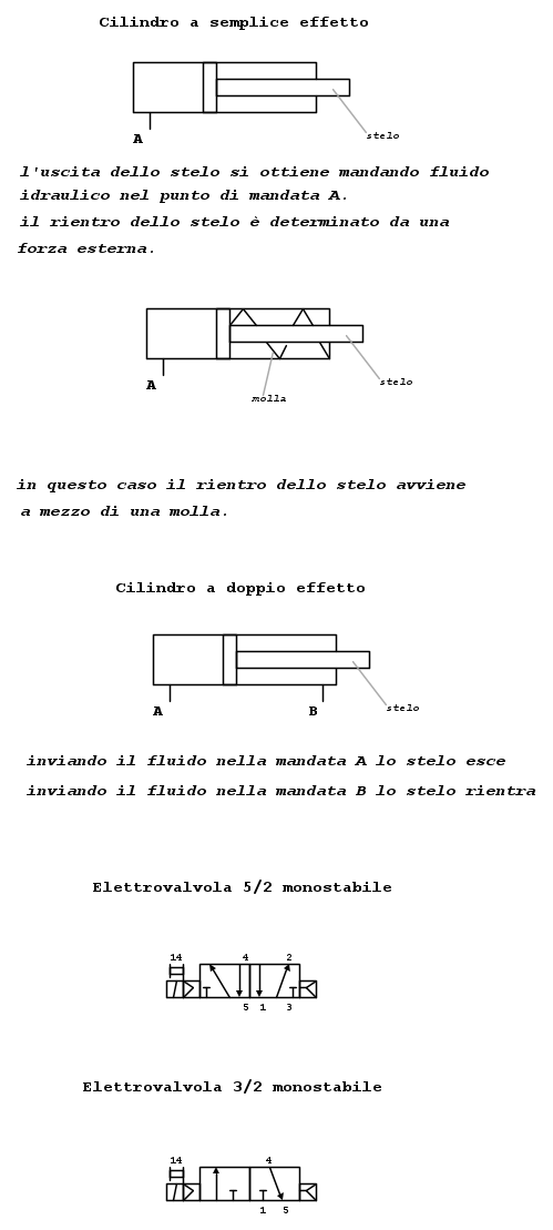

Ok, hai due valvole: una 3/2 ed una 5/2 a comando semplice. Entrambe hanno una sola bobina. Il connettore di alimentazione non termina su una pipetta, ma su un M8, ma non cambia nulla. Hai un cavo multipolare per ciascuna elettrovalvola. Hai una scheda a quattro relè.
Ora, visto che lo schema non lo fai, e io non lo farò, men che meno. Che problema hai ancora?
Relè azionamento elettrovalvola

Il problema sono i collegamenti tra valvola ed il relè per far uscire e rientrare il pistone a doppio effetto.

alcuni consigli in ordine sparso:
a. definire il concetto di pipetta, non so cosa sia una pipetta dedicata al solo collegamento GND, una E.V. con due pipette (e relativi solenoidi) è normale, con tre non ne ho memoria, ogni pipetta ha tre poli, due di alimentazione più il trasversale di "massa"
b. definire il concetto di monostabile e bistabile, ricordando che tutto quello che è monostabile, quando viene tolta tensione ritorna allo stato di quiete, ciò che invece è bistabile, necessita due comandi distinti e ne mantiene gli effetti fino a che non si impone la commutazione
c. fare un disegno della logica elementare di tale sistema, dopo immagino che la configurazione dei relé possa risultare più semplice

Ieri sono stato in laboratorio e ho risolto tutti i problemi
Venerdì avevo sbagliato a fare tutti i collegamenti, inoltre mi ero confuso anche con le valvole e i cilindri. Adesso ho collegato correttamente la 5/2 con il doppio effetto e la 3/2 con il singolo effetto e tutto funziona a dovere, relè compresi
Grazie ancora, mi avete schiarito le idee nel fine settimana e ieri ho sistemato il tutto
