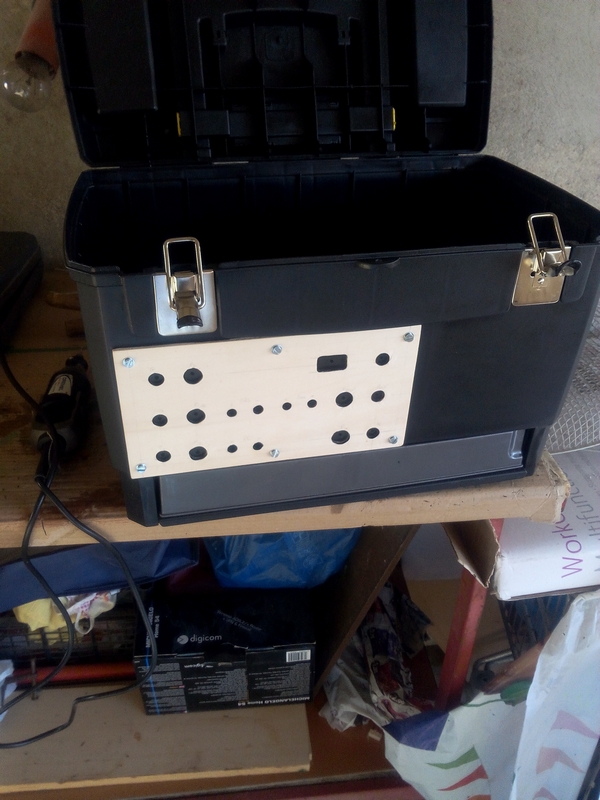

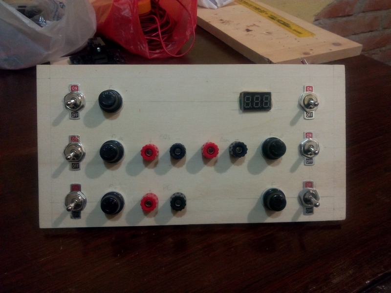

[14] Re: PowerBox, energia portatile!
Messaggioda Foto UtentePietroRossello » 16 dic 2015, 19:28
Anteprima del mio pannello :D :D :D

[15] Re: PowerBox, energia portatile!
Messaggioda Foto UtenteDarwinNE » 17 dic 2015, 1:11
Pensavo una cosa... Dato che hai un inverter in funzione, pensa magari a mettere una presa a 230 V. Non si sa mai, potrebbe essere utile averla sottomano.
Sui fusibili, non dimenticarti magari di metterne uno tosto, con adeguato potere d'interruzione! Non mi fiderei molto dei fusibiletti in vetro in un circuito in cui la corrente di corto circuito potrebbe superare facilmente i 200A.

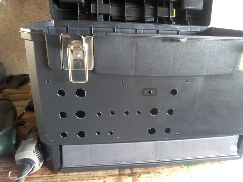

[19] Re: PowerBox, energia portatile!
Messaggioda Foto UtentePietroRossello » 17 dic 2015, 12:06
DarwinNE ha scritto:...pensa magari a mettere una presa a 230 V.
Certo, sto facendo un altro pannellino laterale dove mettero' soltanto la presa a 220 V.....
Per quanto riguarda i fusibili, quelli in vetro che ho messo sul pannello rispecchiano quelli delle varie apparecchiature che usero', ad esempio, nel cavo con la presa accendisigari della montatura equatoriale (presa che tagliero' per metterci le prese a banana) c'era un fusibile da 5A, dunque sul pannello ho messo un fusibile da 5A, e cosi' via per tutte le altre cose che usero'. Per il fusibile generale ho fatto una sorta di somma degli assorbimenti delle varie apparecchiature e ho pensato di metterne uno da 15A.
Sono contento che vi piaccia!! :-) Non vedo l'ora di finirlo... Adesso devo fare i corrispondenti intagli nella plastica del box Stanley. Le faro' con il Dremel, dovrei avere degli utensili adatti a tagliare plastica e plexiglass...... Vi aggiorno!! :D

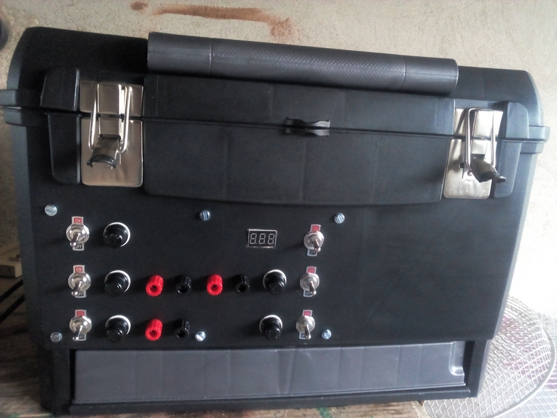

[20] Re: PowerBox, energia portatile!
Messaggioda Foto UtentePietroRossello » 7 gen 2016, 11:22
Buongiorno e Buon anno a tutti!!
Progressi con il progetto :D
Oggi pomeriggio nella pausa pranzo alloggio l'inverter con la presa 220 V O_/
