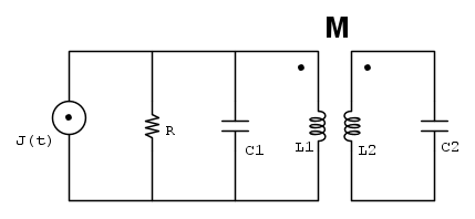

Salve,
ho questo esercizio da svolgere (mi spiace ma ho il PC che ogni tanto si blocca, ho provato a disegnare il circuito con FidoCAD, ma non ho fatto in tempo a salvare in quanto, appunto, mi si è bloccato il programma :shock: ) e non so proprio come comportarmi di fronte a tale situazione.
Qualcuno potrebbe darmi indicazioni?
Grazie in anticipo :cry:

Forse si blocca usando FCJ, ma anche la scansione non e` leggibile. Serve uno sforzo in piu`.

Mutuo accoppiamento perfetto, conosci M, L1 ed L2. Io risalirei al rapporto spire e porterei il condensatore C2 in parallelo a C1...

Attenzione, non vorrei essere fuorviante. Io lo farei, ma potrei essermi tratto in inganno. L'induttanza dei due avvolgimenti L1 ed L2 ha certamenti degli effetti e forse devono essere tenuti in debito conto. Io penso al trasformatore, ma qui il caso e` di due induttanze accoppiate. Invoco Foto UtenteIsidoroKZ affinche` mi tiri le orecchie se ho precedentemente detto asinate.

Dovrebbe essere questo lo schema.
Il simbolo di J(t) non l'ho trovato su FCD e non so che simbolo sia, per cui me lo sono disegnato, e se qualcuno mi dici dove si trova e che cos'è gliene sono grato :D

Il simbolo del generatore di corrente continua questo:
Lo trovi nella libreria di FidocadJ
(percorso: Libreria standard/Batterie e generatori/Generatore Idc)
ma ricordati di aggiungere la freccia che indica il verso).
Per la soluzione del problema segui quanto suggerito da Mauro.
Hai difficoltà a ricavare il rapporto spire e trasferire C2 al primario?
