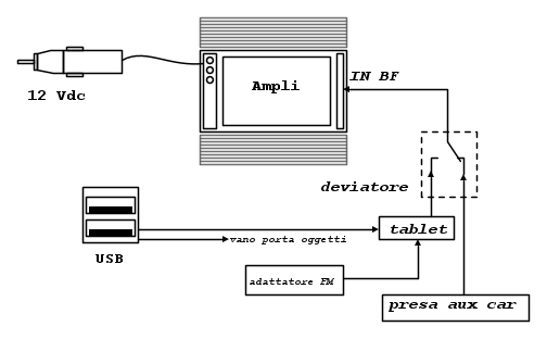

Ciao ragazzi, spero di aver scritto nella sezione giusta, in caso contrario chiedo a chi di competenza di essere clemente e, se possibile, di spostare dove è più corretto!
Scrivo, per un risolvere un annoso problema che affligge molti, ma che non sono riuscito a risolvere con le classiche tecniche: All'interno dell'amplificatore di un autoradio che ho costruito è presente il fastidioso rumore dell'alternatore dell'automobile, che si palesa con il motore acceso e al quale si aggiunge (presumo) il rumore delle candele, in quanto aumenta di frequenza di pari passo con il numero di giri. Ho già collegato ogni apparato a massa comune, onde evitare il ground loop, e ho attaccato tutto al telaio, pulito e verificato. Il rumorino se ne va abbassando il volume, ma a "regime di guida" è purtroppo udibile e fastidioso. Vi descrivo l'apparato per capirsi meglio: L'intero "aggeggio" è di fatto un amplificatore alimentato da una presa accendisigari aggiunta da me che prende una sorgente audio da un tablet utilizzato per l'interfaccia o dalla presa aux originaria dell'auto, opportunamente deviata. Inoltre è presente una presa USB duale che va ad alimentare il tablet e un cavo che sbuca dal vano portaoggetti, ho anche un adattatore fm USB collegato al tablet che prende il segnale dall'antenna originale. Cavi audio e di potenza arrivano tutti insieme sulla "presona" Ford (è una fiesta Mark V del 2008) quindi la separazione cavi segnale/alimentazione è purtroppo fuori discussione a monte dell'adattatore. Ho collegato a massa nello stesso punto tutti gli ingressi audio, il cavo del negativo che arriva dalla batteria, i cavi degli accendisigari, la scocca dell'amplificatore (a cui sono avvitati i finali) e chi più ne ha più ne metta... insomma le masse DOVREBBERO essere tutte equipotenziali... fatto sta, che ancora ronza come un vespaio a motore acceso... e non capisco perché!
Sinceramente mi sono arreso alle mie conoscenze in merito e ho deciso di chiedere a qualche vero esperto un consiglio :mrgreen: :mrgreen: :mrgreen:

Messaggioda Foto Utentemir » 22 mar 2016, 18:25
Da quanto ho letto ed ammesso di aver ben capito, quello che segue dovrebbe essere uno schema di quanto hai installato.
Ora premessa importante : se vuoi puoi apportare modifiche come meglio credi al disegno che ho postato ma solo utilizzando fidocadj come indicato nei tutorial presenti nella voce help del menu a tendina in alto.
Io sarei dell'avviso che occorre dapprima capire da dove provenga il disturbo, e per far questo occorre dare una netta semplificata a tutto il sistema che hai realizzato, iniziando a provare lasciando solamente l'amplificatore ed una sorgente di bassa frequenza collegata, e verificare.
Quello che a mio umile avviso non mi piace molto ... è la presa accendisigari di alimentazione, ed il deviatore sui segnali audio di ingresso all'amplificatore, e quella doppia USB di alimentazione non meglio nota la sua provenienza. ;-)
[7] Re: Rumore alternatore dentro amplificatore
Messaggioda Foto UtenteFrankieDedo » 22 mar 2016, 18:35
Sei il mio nuovo idolo :mrgreen:
Allora, la presa USB, non mi sembra di aver specificato in effetti, è un semplice adattatore attaccato a un altro accendisigari :roll: il rumore comunque c'è anche senza quest'ultimo attaccato, ed è presente, (adesso ricontrollo) con il solo ampli attaccato alle casse e all'alimentazione...
Tu come consiglieresti di alimentarlo? Ha il classico attacco a 12v,come quello degli hard disk esterni per intendersi. P.S. Da telefono ho fatto del casino e non mi fa cancellare i due messaggi precedenti :(

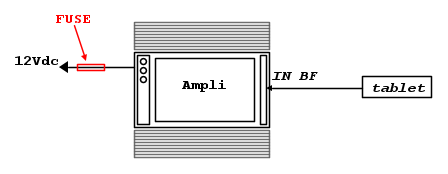

Messaggioda Foto Utentemir » 22 mar 2016, 18:40
FrankieDedo ha scritto:Tu come consiglieresti di alimentarlo?
Io proverei ad alimentare, previo fusibile di protezione sul positivo di alimentazione, direttamente senza la presa accendisigari, ed il segnale di BF direttamente dal tablet con alimentazione esterna (provvisoriamente).
[10] Re: Rumore alternatore dentro amplificatore
Una domanda: potresti specificare, marca modello dell'amplificatore ?
