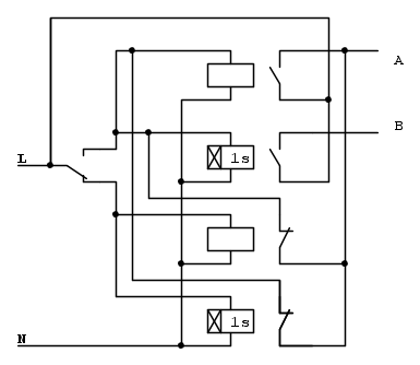

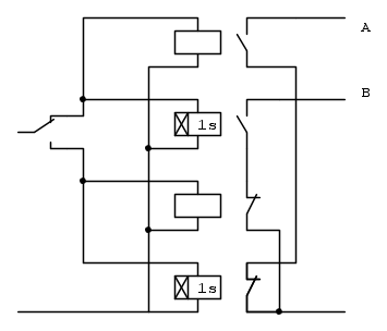

Ciao ragazzi. Scusate per il titolo un po' ambiguo ma non so come discrivere in sintesi il circuito che vorrei capire come realizzare:In pratica vorrei un circuito che all'apertura di un interruttore porti corrente ad un punto a e dopo un secondo ad un punto b.Alla chiusura dell'interruttore invece vorrei che succedesse il contrario,cioè,la corrente viene tolta al punto b e dopo un secondo a quello a.Non so se sono stato abbastanza chiaro,spero di si.

Cosi su due piedi, da Elettrotecnico (che parolona ... :^o ), mi viene in mente un temporizzatore con contatto ritardato all'eccitazione ed un contatto ritardato all'eccitazione ... ;-)

Comunque, elettrotecnicamente parlando, questo dovrebbe andare bene:

buona l'idea, ma mi sembra che per rispettare la sequenza voluta
lo schema debba essere modificato:

Giusto, ovviamente.
