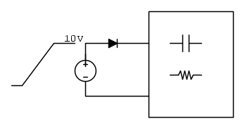

Messaggioda Foto Utenteslashino » 6 mag 2016, 22:07
Domandina:
E' possibile inserire una rete fatta di condensatori e resistori al posto della black box in modo tale che un punto qualsiasi al suo interno per un certo intervallo di tempo abbia una pendenza maggiore di quella dell'ingresso?

Messaggioda Foto Utenteg.schgor » 7 mag 2016, 8:05
Se usi solo componenti passivi, no.

Messaggioda Foto Utenteslashino » 7 mag 2016, 21:39
Siamo sicurissimi di questa cosa?
La presenza del diodo in ingresso non potrebbe rendere la cosa possibile?

Messaggioda Foto UtenteIsidoroKZ » 8 mag 2016, 9:28
Cosi` non lo so. Senza diodo e con una sinusoide in ingresso si puo` avere una sinusoide in uscita di ampiezza maggiore di quella di ingresso, e quindi con pendenza massima maggiore.

Messaggioda Foto Utenteslashino » 8 mag 2016, 22:20
Ho dato uno sguardo, ma lì si ragiona sul circuito a regime. Il mio problema è legato a ciò che accade in transitorio.
Sarò più chiaro: esiste una rete fatta da soli condensatori e resistori che permettano di ottenere questa forma d'onda?
Vi è l'ingresso, con andamento a rampa.
Vp è il potenziale di un punto intero alla retta RC.
Il diodo in ingresso deve rimanere lì dov'è :D
Parlavo di pendenza nel post iniziale perché quando la curva in rossa sale è perché Vp sta salendo più velocemente della rampa in ingresso, pur essendo minore.

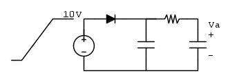

[9] Re: Risposta RC
Messaggioda Foto Utenteslashino » 19 mag 2016, 13:15
Provo a rilanciare.
Siete d'accordo con me che in questo circuito V_{A} in nessun istante di tempo non può andare più veloce dell'ingresso?
Foto Utenteslashino
378 2 5 7
Messaggi: 528
Iscritto il: 15 mag 2012, 17:15
[10] Re: Risposta RC
Messaggioda Foto Utenteobiuan » 19 mag 2016, 15:10
slashino ha scritto:Provo a rilanciare.
Su quel circuito, concordo al 100%. Però vediamo se ho ben capito quello che vuoi fare: a te serve che da un certo valore di tensione di ingresso in poi, la differenza fra un nodo interno e l'ingresso stesso decresca anzichè crescere, è corretto?
