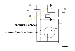

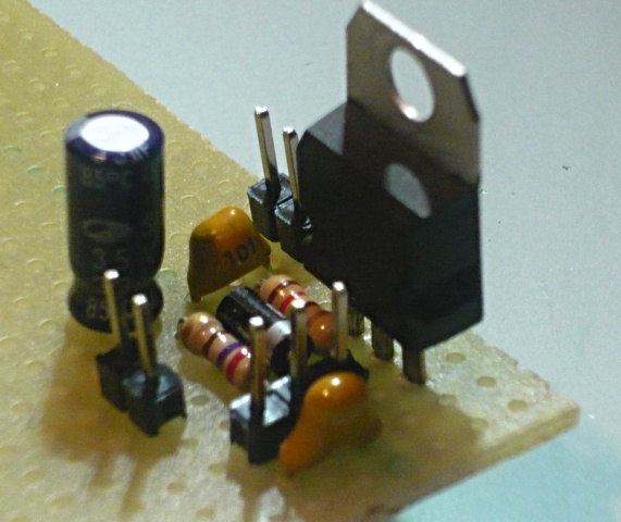

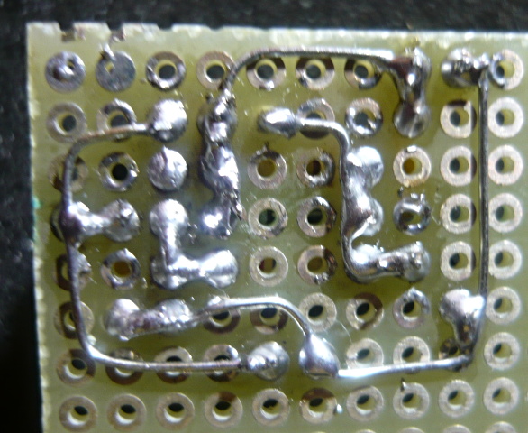

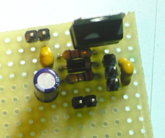

Messaggioda Foto Utentemarco438 » 22 mag 2016, 13:18
Qualche foto ce l'ho ma della realizzazione gia' fatta e con una piccola variante.
Comunque, se vuoi costruire su millefori, lo schema da seguire per il montaggio e' questo:
e questo il circuito finito (sopra e sotto) con una variante:
Poi, visto che sei agli inizi, ti consiglio di leggere questo articolo.

[37] Re: Regolatore tensione variabile
Messaggioda Foto Utentemarco438 » 22 mag 2016, 13:37
Sono anni che non adopero piu' una breadboard; preferisco montare direttamente su millefori quando si tratta di circuiti semplici anche perche' e' poi facile fare eventuali correzioni.
Per il potenziometro:
a. puoi collegare il centrale ed uno dei laterali insieme e portare due fili al circuito
b. puoi fare come in schema e portare tre fili collegandoli direttamente ai tre pin del potenziometro.

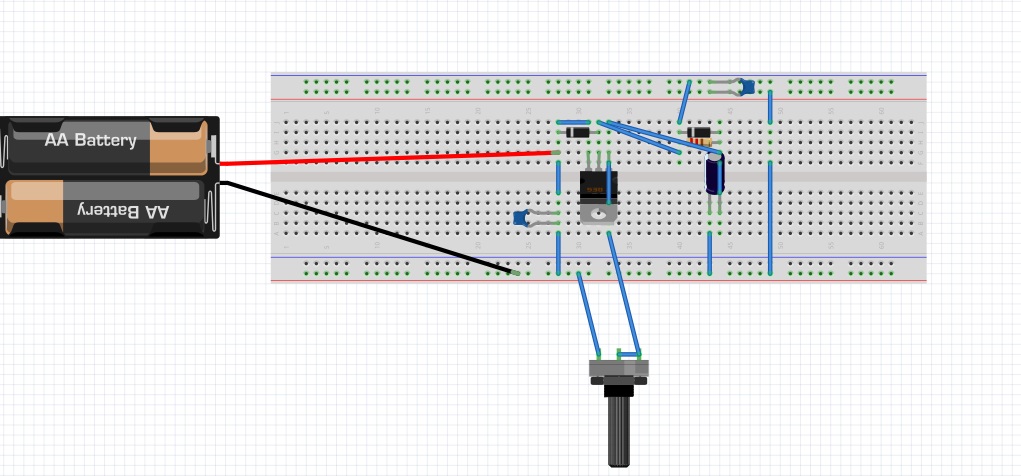

[38] Re: Regolatore tensione variabile
Messaggioda Foto Utentecaoscrono » 22 mag 2016, 16:10
al di la dei valori dei componenti, i collegamenti che vorrei fare sono così. li ho riportati su questa breadboard virtuale sperando che siano chiari. che ne dite?
-2 2
Messaggi: 55
Iscritto il: 2 ott 2015, 12:26
[39] Re: Regolatore tensione variabile
Messaggioda Foto Utentemarco438 » 22 mag 2016, 17:46
I collegamenti sembrano corretti e quindi non si spiega perche' si bruci il potenziometro.
Naturalmente due pile stilo non sono sufficienti.
