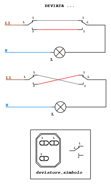

Buonasera, ma quando si collegano i due fili che vanno da un deviatore all'altro devono essere inseriti nella stessa posizione oppure è indifferente? Grazie anticipatamente

se chiamiamo A il morsetto a cui si collega la fase o la lampada
e chiamiamo B e C i morsetti che collegano i due deviatori
ai fini della funzionalità è ininfluente se tra i due deviatori inverti B e C
ed è subito sera

Rei ha scritto:i due fili che vanno da un deviatore all'altro devono essere inseriti nella stessa posizione oppure è indifferente?
è indifferente, come puoi vedere dallo schema di collegamento ...
