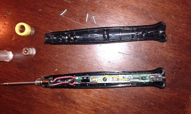

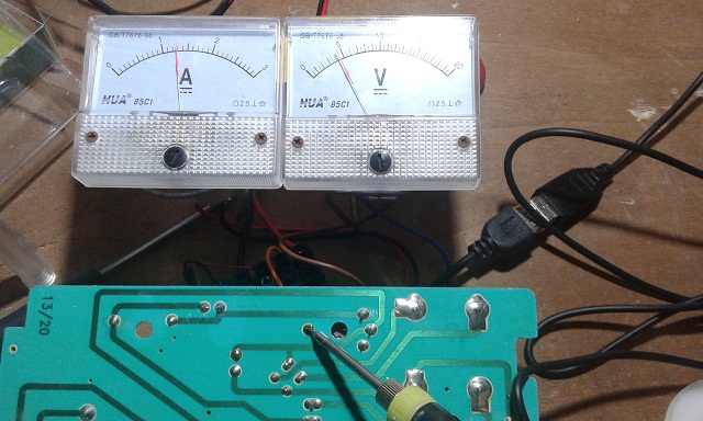

Come avevo scritto in [14] l'avevo ordinato, ed anche se non velocemente è arrivato . :D

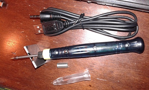

contenuto della confezione:
ovviamente non credo di poter aggiungere più di quanto si apprende dal video postato in [17], ma la curiosità di verificare l'assorbimento/comportamento del saldatore l'ho soddisfatta, evitando ovviamente di stressare la presa USB del mio notebook :D cosi alimentando lo stilo alla tensione di 5 V circa (problemi con la'limentatore :oops: ) l'assorbimento corrispondente è pari a circa 1,4 A

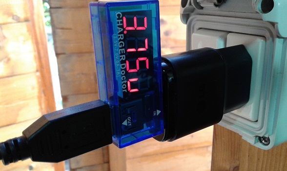

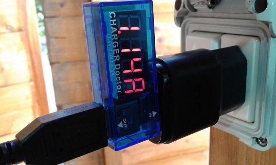

mentre alimentandolo con un caricabatterie per telefonino (5 V - 0,85 A) si rileva che la tensione di alimentazione scende a circa 3,75 V e l'assorbimento a 1,14 A

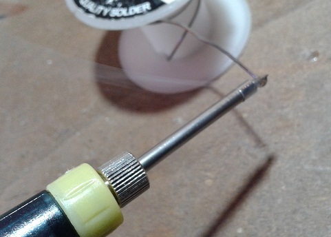

in entrambi i casi lo stilo ha funzionato perfettamente, ovvero ha superato la prova saldatura;
7 sald usb aliment caricab telef cell.jpg (50.4 KiB) Osservato 6684 volte
pertanto pur essendo versatile come saldatore si direbbe che per il suo valore di assorbimento non sia indicato per un'alimentazione da una presa USB di un PC, meglio utilizzarlo con un alimentatorino o powerbank dedicato.
Lo stilo è facilmente apribile..
sino al PCB interno,

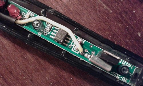

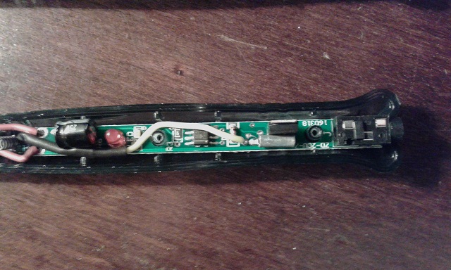

dove spunta in bella mostra il mitico e intramontabile NE555
